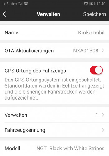

NIUDN hat geschrieben:
Do 11. Apr 2019, 12:37
Hallo zusammen
Habe Update nicht ausgeführt und bekomme es auch nicht mehr angezeigt. Anzeige ist wieder NXA01B03 ist das bei euch auch so? Scheinbar hat NIU das Update zurückgezogen. Was ist mit denen die es ausgeführt haben?
Die haben jetzt nen "neuen Roller" 😂.
Bei mir ists jedenfalls noch drauf, der Screenshot is von gerade eben:
