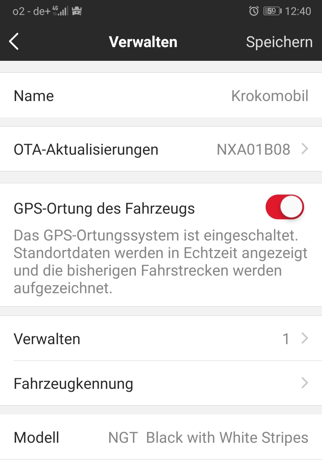

Die haben jetzt nen "neuen Roller"NIUDN hat geschrieben: Do 11. Apr 2019, 12:37 Hallo zusammen
Habe Update nicht ausgeführt und bekomme es auch nicht mehr angezeigt. Anzeige ist wieder NXA01B03 ist das bei euch auch so? Scheinbar hat NIU das Update zurückgezogen. Was ist mit denen die es ausgeführt haben?
Bei mir ists jedenfalls noch drauf, der Screenshot is von gerade eben:

Naja, installierte Updates können sie nicht löschen, deshalb ist es bei mir noch drauf.NIUDN hat geschrieben: Do 11. Apr 2019, 12:37 Hallo zusammen
Abeer eben auch nicht mehr für weitere Roller anbieten, da fehlerhaft...
