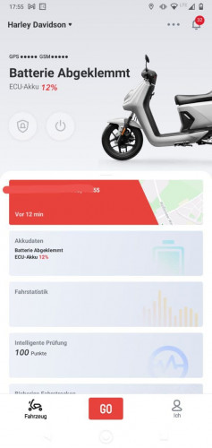

Bei mir seit paar Tagen auch nur noch ein Akku in der App. Vermute wieder mal einen Server-Fehler.

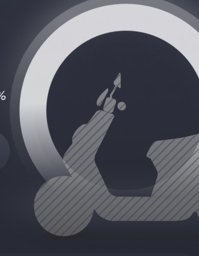

Hat eigentlich einer der App-Nutzer inzwischen den Roller sichtbar in der App - oder ist das noch ausgegraut, wie bei mir?
Hat schon jemand nen schöneren Kennzeichenhalter für die 45‘er? Also nichts gebasteltes?
ojsve
Beiträge: 25
Registriert: Do 25. Feb 2021, 08:52
Roller: NIU MQI GT 45
PLZ: 13055
Re: Fragen zur MQI GT
Beitrag von ojsve »
ManuHH hat geschrieben:
Mi 16. Feb 2022, 21:32
Also bei mir in der App ist quasi schon seit einer ganzen Weile (Aber bestimmt über ein halbes Jahr) das Moped in der richtigen Farbe zu sehen - auch in dem Untermenü für den Zustand.
Ist deine Firmware & App auf aktuellem Stand?
ManuHH
Beiträge: 157
Registriert: Di 25. Feb 2020, 11:05
Roller: NIU MQi GT(45)
PLZ: 22
Wohnort: Hamburg
Beitrag von ManuHH »
Ja alles aktuell 😢
Achja iOS…
Sonst muss ich den mal neu anbinden.

Habe auch nur das ausgegraute Modell in der App unter Android.
