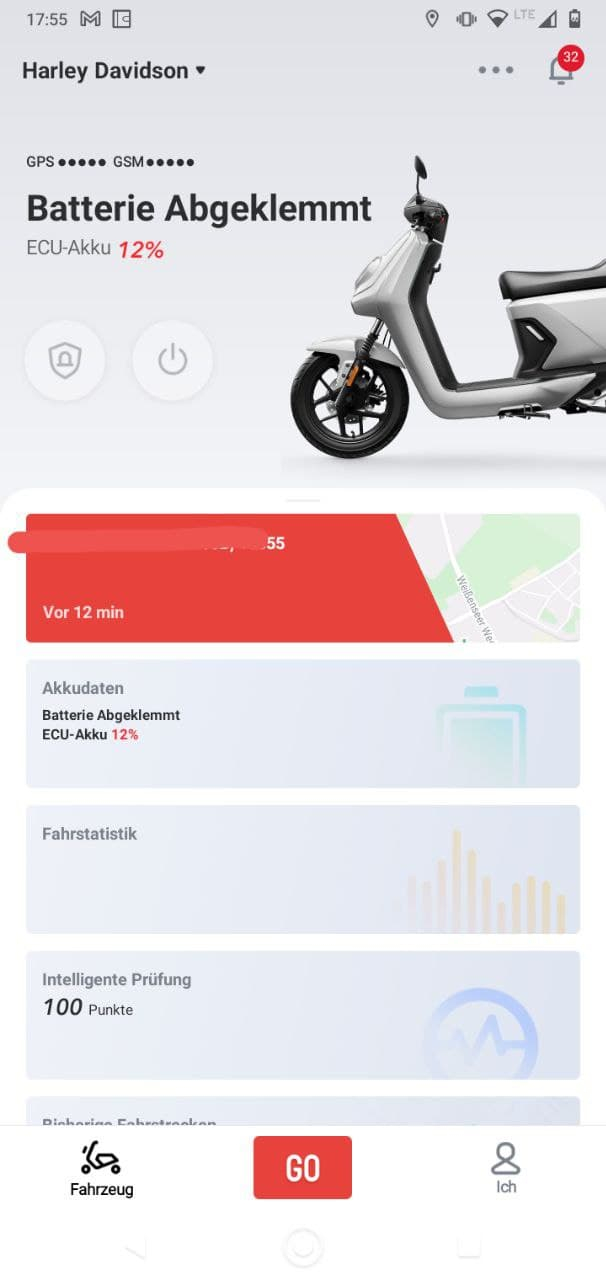

ähM_Key hat geschrieben: So 28. Nov 2021, 22:32 Bei mir seit paar Tagen auch nur noch ein Akku in der App. Vermute wieder mal einen Server-Fehler.

Hat eigentlich einer der App-Nutzer inzwischen den Roller sichtbar in der App - oder ist das noch ausgegraut, wie bei mir?

ManuHH hat geschrieben: Mi 16. Feb 2022, 21:32 Hat eigentlich einer der App-Nutzer inzwischen den Roller sichtbar in der App - oder ist das noch ausgegraut, wie bei mir?
Also bei mir in der App ist quasi schon seit einer ganzen Weile (Aber bestimmt über ein halbes Jahr) das Moped in der richtigen Farbe zu sehen - auch in dem Untermenü für den Zustand.
Ist deine Firmware & App auf aktuellem Stand?

Habe auch nur das ausgegraute Modell in der App unter Android.
