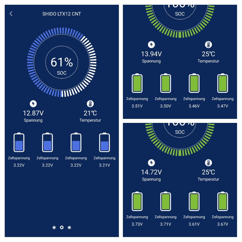

Konnte heute endlich das erste mal fahren, die 12v Batterie war bei 61% bei Fahrtantritt und nach der Fahrt wieder bei 100%. (1h5m Fahrt). Habe auch noch nicht die neue Firmware drauf und er beschleunigt gefühlt, nicht gemessen, unter 5 Sekunden auf 50km/h. Das macht schon mehr Spaß als mit der KTM Duke von der Fahrschule
Links vor der Fahrt, oben rechts ausgeschaltet nach der Fahrt und unten rechts nochmal eingeschaltet nach der Fahrt.

Richtig nur die coolen mit einer Shido Connect Batterie wissen bescheid
Aber Achtung! Der Roller kann so nicht mehr direkt am Roller selbst geladen werden, da das original Ladegerät für Blei/Geld Batterien ist. Der Roller bzw das Ladegerät geht dann in Störung.
Ist aber egal, da die Batterie über das 72V Netz geladen wird.
