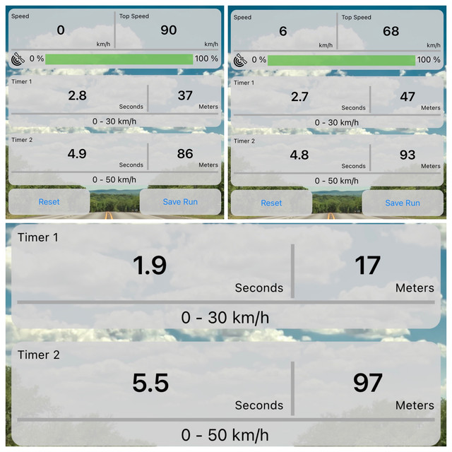

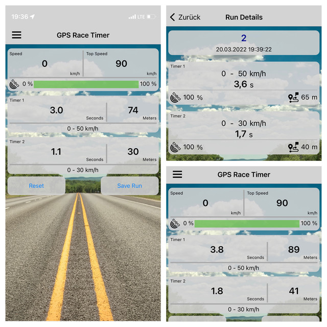

Hier meine Messwerte:
Vor dem Update: Bild
Nach dem Update:
Der Schmerz sitzt tief 😅😅😅
Habe NIU auch nochmal eine freundliche Mail gesendet.
Mein Händler interessiert mein Anliegen kaum und nimmt mich auch nicht ernst. Ich überlege Tatsache den Rechtsweg zu gehen.

Hast du mal mit 100% Akku erneut gemessen?

Beide Messungen fanden mit 100% Akkustand, gleichem Gewicht, selbigen Wetter und unter windstillen Konditionen statt. Reifendruck u. Lager habe ich jeweils vorher geprüft. Egal wie ich jetzt messe, ich komme immer auf die gleichen Werte.

Someone from elektroroller-forum.de measured the acceleration of the MQI GT EVO before and after the update.
Before the update it was from 0 km/h to 50 km/h between 3.0 and 3.8 seconds.
After the update, it was between 4.9 and 5.5 seconds from 0 km/h to 50 km/h. Is it wanted like that? If so, that would be a pity. Because the nice thing about the GT EVO was the good acceleration.
Is it possible to get the previous values back?
