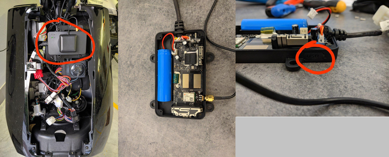

I am very curious how Niu is going to solve the problem of the anti-theft notifications, which Niu has been working on for almost 5 months now.
What is a fact is that I (participant in the NIu Indiegogo campaign) did not get the promised ECU V3 in my M+Sport, but an ECU V2.
The ECU V2 is the same as that of the M1 and the N1S, which at random shows an unauthorized movement alert in the App, I can't reproduce the alert by, for example, shaking the scooter or moving it in the "Lock" and "Off" positions.
All those renewed alerts, like when the scooter falls over, is only possible with the ECU V3, in my opinion.
https://www.deepl.com/translator
Ich bin sehr gespannt, wie Niu das Problem der Anti-Diebstahl-Benachrichtigungen lösen wird, an denen Niu seit fast 5 Monaten arbeitet.
Tatsache ist, dass ich (Teilnehmer der NIu Indiegogo-Kampagne) nicht das versprochene ECU V3 in meinem M+Sport bekommen habe, sondern ein ECU V2.
Das ECU V2 ist das gleiche wie das des M1 und des N1S, das zufällig einen unbefugten Bewegungsalarm in der App anzeigt, ich kann den Alarm nicht reproduzieren, indem ich beispielsweise den Roller schütteln oder in die Positionen "Lock" und "Off" bewegen kann.
All diese erneuten Alarme, wie wenn der Roller umkippt, sind meiner Meinung nach nur mit dem ECU V3 möglich.
M+Sport ECU V2
NGT ECU V3

naja laut NIU ist doch die V3 verbaut ;-) und es gibt all die tollen Features...... nicht
NIU hat an dieser Stelle offensichtlich betrogen. Die beworbenen Features werden mit der alten ECU nie funktionieren. Und es ist lächerlich uns so lange hinzuhalten. Es sind über 5 Monate vergangen seit der Auslieferung. Uns kann doch keiner erzählen das die nur einen Programmierer oder so haben, der keine Zeit hat sich mit dem M+ zu befassen!
Hat jemand von uns hier einen neueren M+, also am besten Lieferung Mai/Juni ? Und kann dieser mal checken ob ins einem Modell immer noch die alte ECU verbaut ist?
Es müssen einfach viele, sehr sehr viele M+ Besitzer nochmal bei Händler, KSR und NIU nachhacken und eine Nachbesserung fordern!!!!!

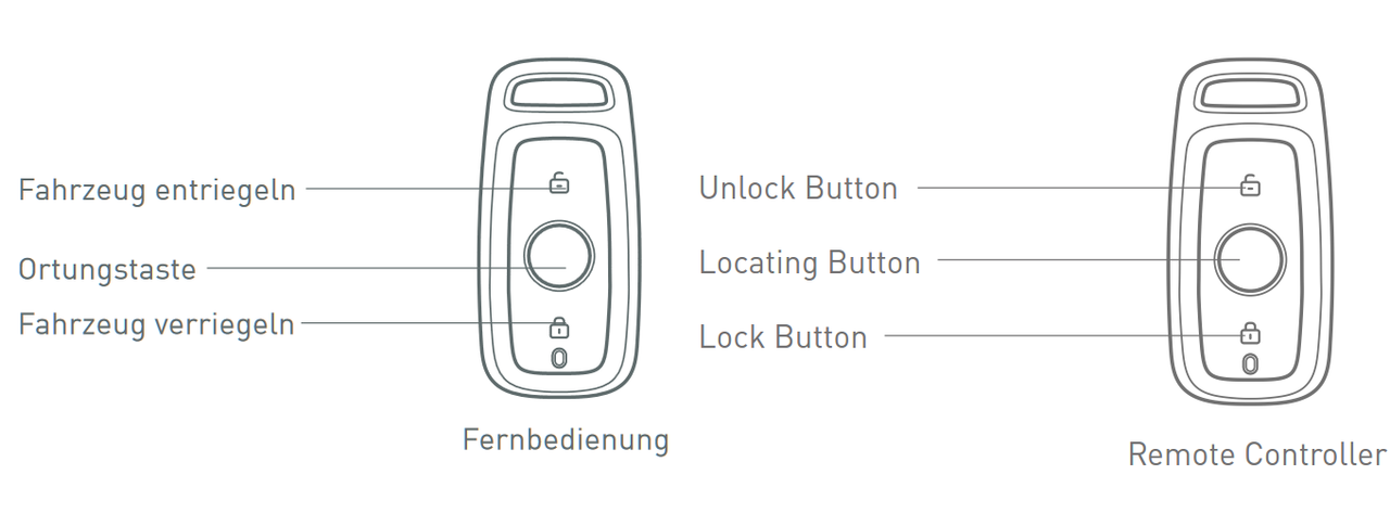

Jomi hat geschrieben: Fr 14. Jun 2019, 21:43 I can shake my M+ without anything. The only case in which my alarm goes off is if I take it off the stand or turn the key in the lock without disabeling the alarm beforehand.
First check what the sensitivity setting of your alarm is now and change it if necessary.
1. First turn off the alarm/the power and unlock the scooter
2. Hold down the red Locating Button on the Remote Controller for 3-5 seconds.
The scooter sends out a didi prompt, 1 didi is the most sensitive and 5 didi is the least sensitive.
3. Click the Locating Button on the Remote Controller to adjust the sensitivity to the appropriate niveau (according to the parking environment )
4. Click the Unlock Button on the Remote Controller to save the sensitivity Settings
5. Click the Lock Button on the Remote Controller to test whether the alarm device has a false alarm or low sensitivity, if there is, repeat the above steps to adjust.
Überprüfen Sie zunächst die Empfindlichkeitseinstellung Ihres Alarms und ändern Sie ihn gegebenenfalls.
1. Schalten Sie zuerst den Alarm/die Stromversorgung aus und entriegeln Sie den Roller.
2. Halten Sie die rote Ortungstaste auf der Fernbedienung 3-5 Sekunden lang gedrückt.
Der Roller sendet eine Didi-Prompt aus, 1 Didi ist das empfindlichste und 5 Didi ist das am wenigsten empfindliche.
3. Klicken Sie auf die Ortungstaste auf der Fernbedienung, um die Empfindlichkeit auf das entsprechende Niveau einzustellen (je nach Parkumgebung).
4. Klicken Sie auf die Farhzueg entriegeln auf der Fernbedienung, um die Empfindlichkeitseinstellungen zu speichern.
5. Klicken Sie auf die Farhzueg verriegeln auf der Fernbedienung, um zu testen, ob die Alarmvorrichtung einen Fehlalarm oder eine niedrige Empfindlichkeit hat. Wiederholen Sie gegebenenfalls die obigen Schritte, um die Einstellung vorzunehmen.

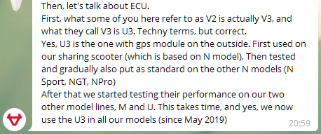

Unfortunately, I expect no cooperation from Niu in replacing the promised and by Niu promoted ECU v3. Niu has issued a statement about the ECU's, in which in my opinion Niu tries to mislead the indiegogo M+Sport backer (again).
Here is an explanation of Niu in the chat group:
Then, let's talk about ECU.
First, what some of you here refer to as V2 is actually V3, and what they call V3 is U3. Techny terms, but correct.
Yes, U3 is the one with gps module on the outside. First used on our sharing scooter (which is based on N model), Then tested and gradually also put as standard on the other N models (N Sport, NGT, NPro)
After that we started testing their performance on our two other model lines, M and U. This takes time, and yes, we now use the U3 in all our models (since May 2019)
Leider erwarte ich von Niu keine Zusammenarbeit bei der Ersetzung der versprochenen und von Niu beworbenen ECU v3. Niu hat eine Erklärung über die ECU's abgegeben, in der Niu meiner Meinung nach versucht, den indiegogo M+Sport Backer (wieder) zu täuschen.
Hier ist eine Erklärung von Niu in der Chatgruppe:
Dann lassen Sie uns über ECU sprechen.
Erstens, was einige von euch hier als V2 bezeichnen, ist eigentlich V3, und was sie V3 nennen, ist U3. Technische Begriffe, aber korrekt.
Ja, U3 ist dasjenige mit GPS-Modul auf der Außenseite. Erstmalig auf unserem Sharing-Roller (der auf dem N-Modell basiert) verwendet, dann getestet und nach und nach auch auf den anderen N-Modellen (N Sport, NGT, NPro) serienmäßig eingesetzt.
Danach begannen wir, ihre Leistung an unseren beiden anderen Modellreihen, M und U, zu testen. Das braucht Zeit, und ja, wir verwenden den U3 jetzt in allen unseren Modellen (seit Mai 2019).
