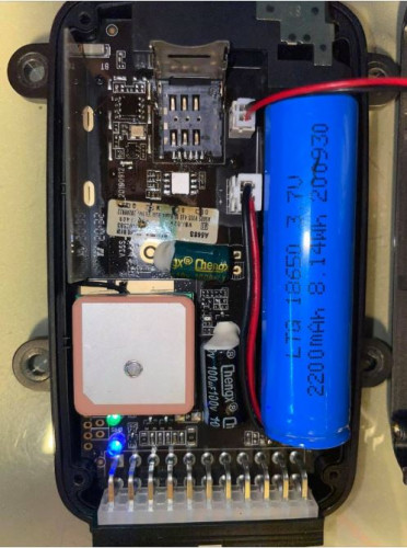

sollte man ein Firmwareupdate machen wollen, dann muß der ECU Akku ca. 8 Stunden über die Hauptakkus geladen werden. Warum erwähne ich das? Je nach Firmwarestand kann man die Akkukapazität des ECU Akkus nicht sehen. bzw. steht auf 0%. Oder man verwendet keine App. Denn für das Update sollen 60% ECU Akku bereit stehen. Falls noch jemand keinen Einblick in eine ECU hatte...
ich habe hier eine Von Facebook gemopst...
Quelle des Bildes ist Chester Yun.
Er hat hier nur einen kleinen Fehler.

Re: Akku bei Minusgraden
Hi,
schöne Ansicht / Einsicht ins Innenleben.
Den ECU Akku werde ich nach ca. 2 Jahren auswechseln und gegen einen stärkeren Akku ( wird dann wohl die neue Generation mit 4500 mAh werden ) tauschen. Bin dann mal gespannt ob die Ladeelktronik das schafft. Weil, bei mir hält der Akku zur Zeit bei 14° so um die 24 std. durch.
Gute Fahrt
Bodo 1800
Gute Fahrt
Bodo 1800

Ja, es fehlt die SIM. Zudem sind unsere ECU ein bisschen anders. Nein, eigentlich ist das ganze Layout anders... Das erscheint mir eine Kombination aus ECU und LCU zu sein, bei uns hat man wegen besserem Empfang und EMV die Antennen für GPS und LTE nach draußen verlegt.
Wo sitzt dieser ECU Akku (beim N1S)?
- Beiträge: 8373
- PLZ: 14***
- Wohnort: bei Berlin
In der ECU, das Bild oben zeigt den aufgeschraubten Zustand einer ECU. Die ECU sitzt hinter der Frontverkleidung.
