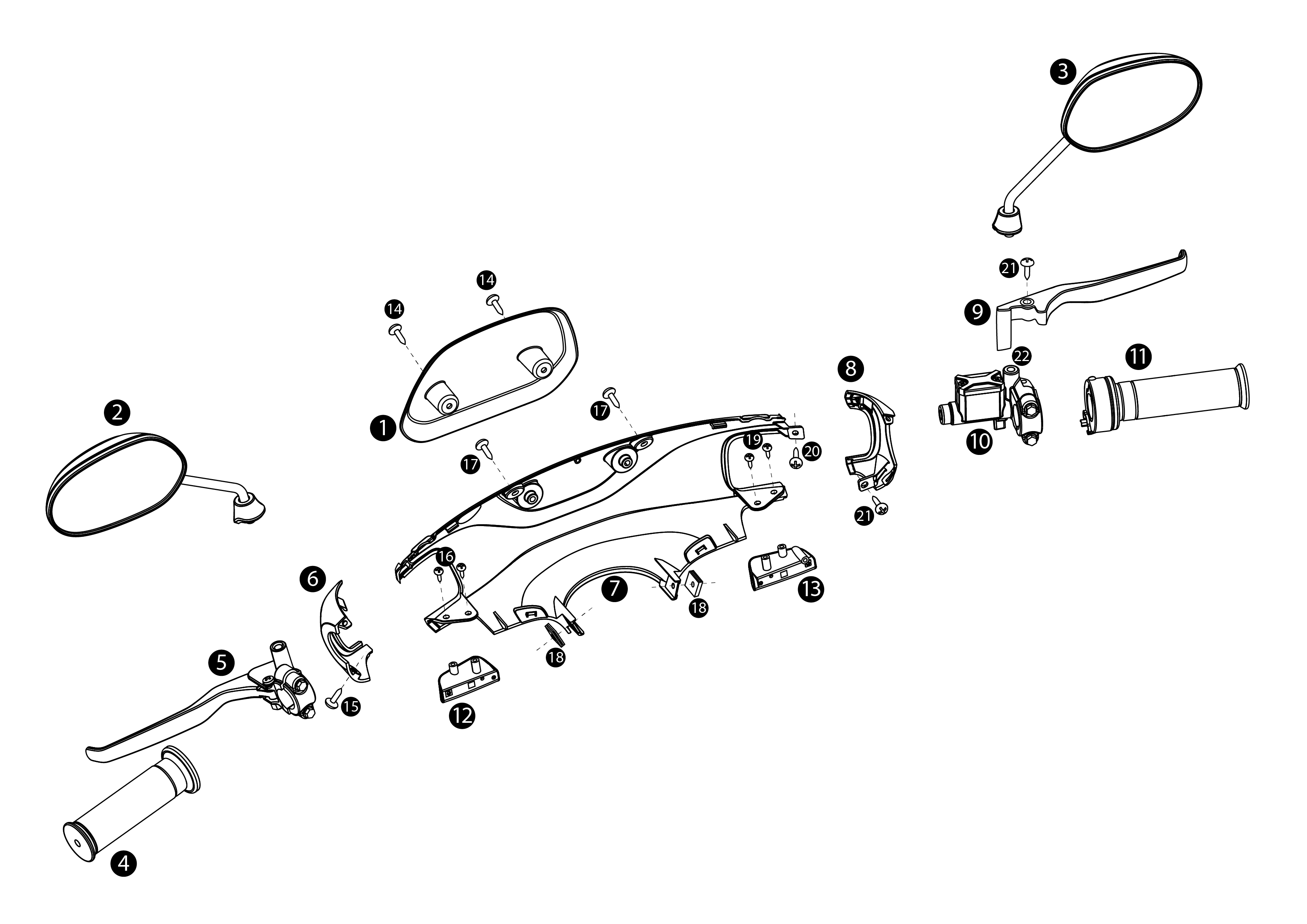

Könnte auch der allseits bekannte Gasgriff Sensor sein, der dem Motorcontroller widersprüchliche Signale ausgibt, sodass der dann vorsichtshalber den Antrieb stoppt. Es gibt mehrere Fälle von plötzlich ausrollenden NIUs, bei denen der Gasgriff gewechselt wurde und alles wieder lief.

Kann man den selbst tauschen? Einfach Nr. 11 austauschen, und es sollte wieder laufen?
Das Teil kostet 20 Euro.

Das kann ich dir nicht sagen, weiß nicht ob der irgendwie kalibriert werden muss oder ähnliches... vllt. kann dir da jemand der sich mit der Reparatur davon auskennt weiterhelfen

Du meinst den HAL-Geber? Der ist es bei mir nicht. Der ist auch schon getauscht.FirstRacer hat geschrieben: ↑Fr 9. Jul 2021, 21:19Könnte auch der allseits bekannte Gasgriff Sensor sein, der dem Motorcontroller widersprüchliche Signale ausgibt, sodass der dann vorsichtshalber den Antrieb stoppt. Es gibt mehrere Fälle von plötzlich ausrollenden NIUs, bei denen der Gasgriff gewechselt wurde und alles wieder lief.

Kurze Rückmeldung: Fehler 140 trat bei mir immer mal wieder auf, wenngleich in letzter Zeit keine Leistungsverluste mehr auftraten. Hatte aber auch zuletzt nicht Gelegenheit, viel zu fahren.
Habe jetzt einen neuen Gasgriff (20402006, ca. 25 Euro mit Versand) selbst montiert. Mein Händler hätte mich 4 Wochen warten lassen auf einen Termin und 2 Stunden Zeitaufwand angesetzt, zzgl. meinen Aufwand mit Anreise etc. Aber man bekommt das auch ohne Anleitung (mit Phillips- und Sechskant-Schraubendreher Größe 3) selbst hin. Der Umbau war aber insofern erfolgreich, als dass der Roller weiterhin fährt
Ich hoffe, dass der Fehler nun behoben ist und werde hier berichten, falls der Fehler weiter besteht.

Ja, konnte nun etwas Erfahrung sammeln. Fehler 140 besteht weiterhin genauso wie der Leistungsverlust. Keine Veränderungen.
