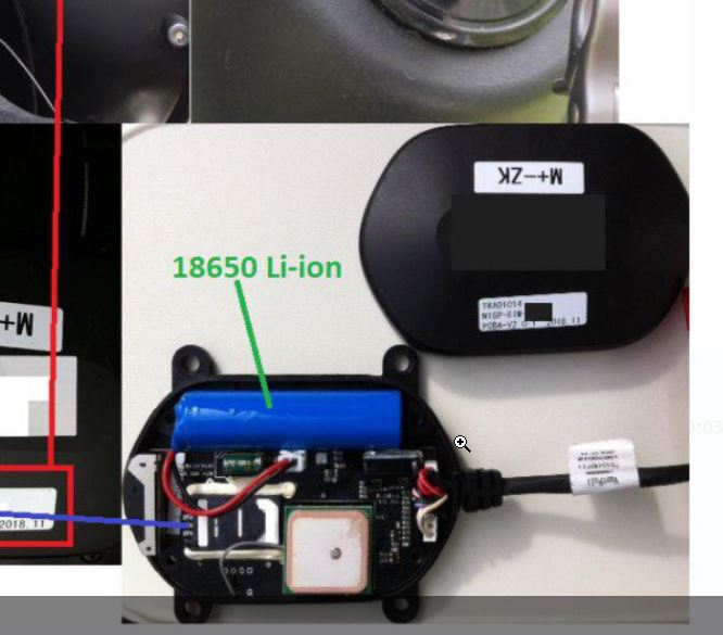

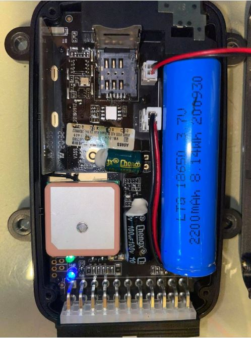

Anbei Bilder zur SIM in der ECU:STW hat geschrieben: Mo 12. Sep 2022, 10:55
Ich bin eher der Meinung, dass die Sim deaktiviert wurde, das GSM-Signal kommt ja immer noch laut Tacho, weil ja prinzipiell ein Funkmast erreicht wird. Sollte eine klassische Sim drin sein, dann könnte man ja mal probehalber eine andere Sim einsetzen, aber ich hatte die ECU aus Faulheit noch nicht offen.

Da schau mal einer an ... Ich gehe davon aus, dass das die ECU aus Deinem NGT ist? Die dürfte ja identisch zum NPro sein.
Ich habe ja gerade einen Interessenten für den NPro, und im Auto eine Aldi-Jahreskarte, bei der ich den Start-Pin deaktiviert habe. Damit wäre der Spaß zumindest testbar, falls es nicht irgendeinen Herstellerlock gibt. Oder wir gehen im Idealfall mal von einem Kontaktproblem aus ...

Bei meiner ehemaligen CUX hatte ich auch einfach mal die SIM gegen eine O2-Datenkarte getauscht und schon ging die Verbindung wieder.

Das klingt sehr gut, müsste man den Pin deaktivieren denke ich bevor man die sim mal wechseltMatrix3937 hat geschrieben: Mo 12. Sep 2022, 16:01 Bei meiner ehemaligen CUX hatte ich auch einfach mal die SIM gegen eine O2-Datenkarte getauscht und schon ging die Verbindung wieder.
