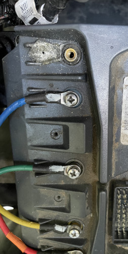

Servus in die Runde,
nach vier Jahren und knapp 12TKM bereitet unser N1S aus 2018 plötzlich und völlig aus dem Nichts Probleme.
Insbesondere i.d. dritten Fahrtsufe gleicht es mittlerweile einem Rodeoritt. Der Kraftschluss bricht regelmäßig schlagartig ab.
Es fühlt sich an wie "Zündaussetzer". Beim visuellen Überprüfen des Controllers ist mir eine Verschmorrung aufgefallen und zwar dort, wo das schwarze Kabel auf dem Controller aufliegt, bevor es an der Schraube befestigt wird.
KSR bestätigt, dass das Problem wohl am Controller (heißt glaube ich doch auch ECU) liegen dürfte.
Den Controller würde ich gerne überprüfen / tauschen.
Aber auch da .... Ernüchterung... von den vier Befestigungsschrauben sind zwei derart angeknallt, dass ich den Schraubenkopf nun z.T. rundgelutscht habe, Einsatz von WD 40 war bislang ohne Erfolg.
Darüberhinaus ist der am Controller befestigte Mehrfachstecker nicht aus herauszubekommen. Er sitzt bombenfest!
Seit 5 Tagen ist auch die App Kommunikation zum Roller nicht mehr da.Die App findet den Roller nicht mehr.
Ich wäre für jedweden Tipp bzgl.
-abruptem Kraftschlussabbruch
-lösen der Schrauben
-lösen des Steckers
-App
dankbar!

Falls der 2018er noch den Drehschalter hat für die verschiedenen Fahrstufen, dann wäre dort auch zu prüfen, ob der noch richtig arbeitet.
Verschmorte Kabel sind unschön, haben aber ihre Ursache in schlechten Verbindungen, die heiß werden. Da wird der Verschraibungspunkt des schwarzen Kabels mit dem Controller ankorrodiert sein. Die 5 dicken Kabel lösen, geeignet die Kontaktstellen reinigen (Chemie oder vorab, falls erforderlich, feinstes Schmiergelpapier), die SchmorstellemitSchrumpfschlauch überziehen.
Der dicke Stecke dürfte noch über irgendwelche Einrastclips gesichtert sein. Der muss natürlich auch mal runter, um die Kontaktstellen mit Kontaktspray zu behandeln.
Die abgenudelten Schrauben entweder mit Ausdrehwerkzeug bearbeiten, oder ausbohren und neues Gewinde schneiden - falls wirklich der Controller raus muss. Ich bin der Meinung, dass der ok sein sollte.

Ursächlich ist meist ein ausgefallener Hallschalter im Motor. 3 davon melden dem Controller die genaue Position des Rotors. Wenn einer davon ausfällt tut es Schläge, die sich genauso anhören wie Fehlzündungen, und es fühlt sich genau so an wie Zündaussetzer. Denn dem Controller fehlt dann alle paar Grad Motorumdrehung die Positionsmeldung, so dass er aufs Geratewohl eine Phase in einer zufälligen Richtung bestromt, was z.B. in die Gegenrichtung ist. So stottert der Motor, verliert massiv an Leistung, und der Controller macht dem Spuk nach wenigen Sekunden ein Ende und geht in den Fehlermodus.
Nicht nur ein defekter Hallschalter kann das sein, sondern auch Kontaktprobleme im Stecker mit 5 bis 6 Pins, also nicht im großen Datenstecker.

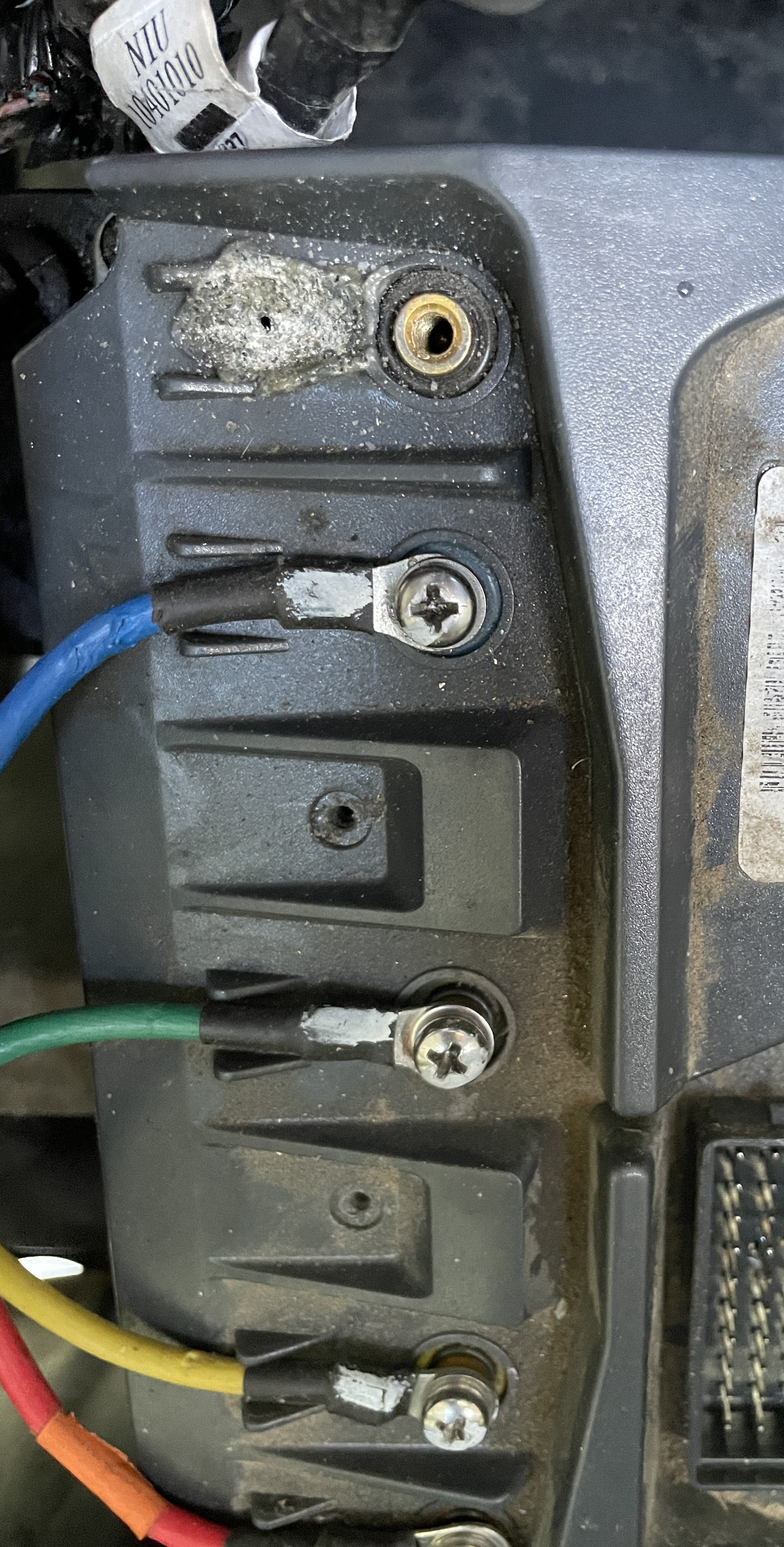

Den alten Controller (nicht ECU ) habe ich mit ach und krach herausbekommen. Habe hier ein Bild vom Schadensbild angefügt (vgl. Schmorrstelle im Bereich des Kabelbefestigung schwarz / Kabelbefestigung rot ganz leicht angeschmorrt); vielleicht ist es dann verständlicher.

diese Kombination, dass die Aussetzer nur bei hoher Last/hohem Stromfluss auftreten,
könnte auch von den vergammelten Kabel-Enden der Hauptstromzuleitung kommen.
Vielleicht fällt an der schlechten Kontakstelle durch Schmoren soviel Spannung ab, dass der Controller kurz in Unterspannung geht.
Mit Erneuerung des Kabelanschlusses und blank geputzten Schraub-Kontakten könnte das Problem vielliecht schon behoben sein.

nach der Beschreibung von Gabriel sehe ich es genau so wie Du. Bei hoher Last kommt es durch gammelige Verbindungen zu Spannungseinbrüchen.
