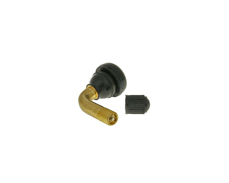

Genauso habe ich ein defektes Ventil bei mir gewechselt. Hinten ist es noch schwieriger, aber zu schaffen.
ATU hatte so ein Winkelventil vorrätig:
Leider befand sich nachher ein abgerissenes Gummi-Stück (vom alten Ventil) noch im Reifen und poltere herum.
