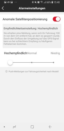

Es ist eine Warnmeldung. Sie soll Dich lediglich informieren. Bei mir kommt sie auch, wenn ich bei abgeschalteten Schlüsselschalter den NIU auf den Ständer stelle. Irgendwo im Forum wurde mal erklärt, wie man die Empfindlichkeit für Erschütterungen des NIU einstellen kann, ggf. kann man so Fehlarlarme minimieren. NIU sieht alles, was nicht fahren ist, als eine „annormale Bewegung“ an. Klingt zwar sperrig oder hölzern, ist aber faktisch korrekt.

Moin, ich habe die Empfindlichkeit geringer eingestellt und seit dem keine Fehlalarme mehr. Dementsprechend kommt auch die Nachricht nicht mehr.

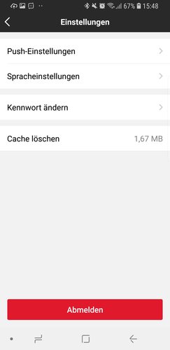

Gehe in der App auf Ich -> Einstellungen -> Push Einstellungen -> Sicherheit -> und dort ist eine SchiebereglerFerritcore hat geschrieben: ↑Mi 10. Okt 2018, 12:40
Wärst du so gut und kannst eine kurze Erklärung geben wie man die Empfindlichkeit einstellt?
Vielen Dank im Vorraus!

Re: Anomale Bewegung
Top! vielen Dank
sind also nur GPS Abweichungen...
Roel
Roel
