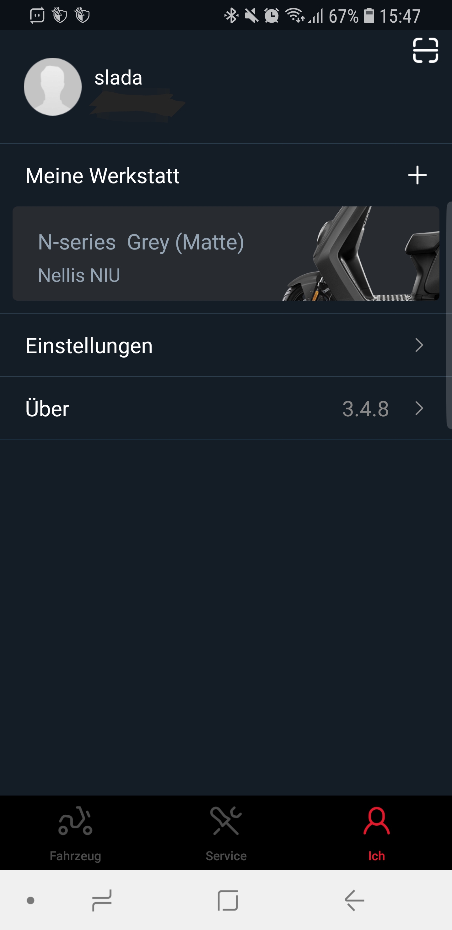

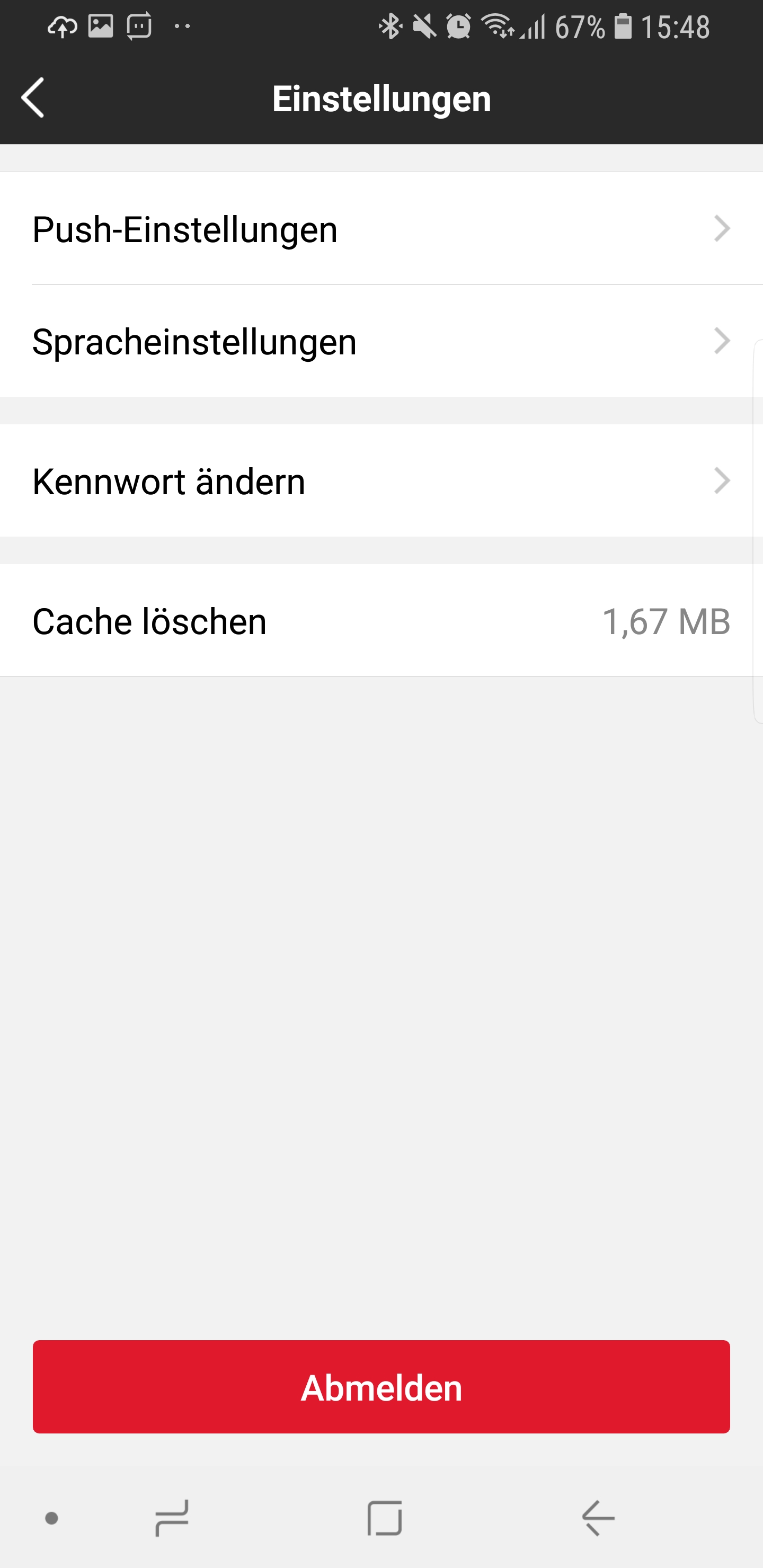

Re: Anomale Bewegung
Gehe in der App auf Ich -> Einstellungen -> Push Einstellungen -> Sicherheit -> und dort ist eine SchiebereglerFerritcore hat geschrieben: Mi 10. Okt 2018, 12:40climbersp hat geschrieben: Mi 10. Okt 2018, 10:11 Moin, ich habe die Empfindlichkeit geringer eingestellt und seit dem keine Fehlalarme mehr. Dementsprechend kommt auch die Nachricht nicht mehr.
Wärst du so gut und kannst eine kurze Erklärung geben wie man die Empfindlichkeit einstellt?
Vielen Dank im Vorraus!
