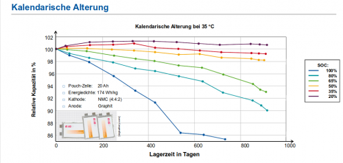

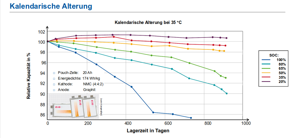

Entscheidend für die kalendarische Alterung sind Temperatur und Ladezustand.
Bei jeweils +10 C verdoppelt sich die Alterungsgeschwindichkeit.
Ein Ladezustand über 50% beschleunigt die Alterung ebenfalls zunehmend, wie auf der Grafik unteren ersichtlich ist. Deshalb sollte ein Akku immer erst unmittelbar vor der Nutzung (=Entladung) geladen werden, so dass sich der Akku nicht unnötig lange in einem hohen Ladezustand befindet. Quelle:https://www.researchgate.net/publicatio ... echanismen
