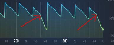

Re: NIU M+ mit sporadischen Akkuproblem
diesen Knick im Akkuverlauf gibt es wahrscheinlich bei jedem. Dieser sollte aber erst bei ca. 30-40% liegen und reproduzierbar sein. Dein Verhalten ist tatsächlich relativ komisch und sollte abgeklärt werden. Ein wenig sollte man sich schon auf die Reichweite verlassen können.
Die BMS Fehler sind eigentlich auch bei jedem vorhanden, ob die totaler Fake sind oder tatsächlich irgendwas bedeuten kann keiner sagen.
PS: die Ladeverluste des Ladegerätes betragen ziemlich exakt 10%. Das könnt ihr also mindestens von den gemessenen kWh abziehen. Hab mir was gebaut, womit ich nochmal zwischen Ladegerät und Akku die Wh mitschreiben kann.
