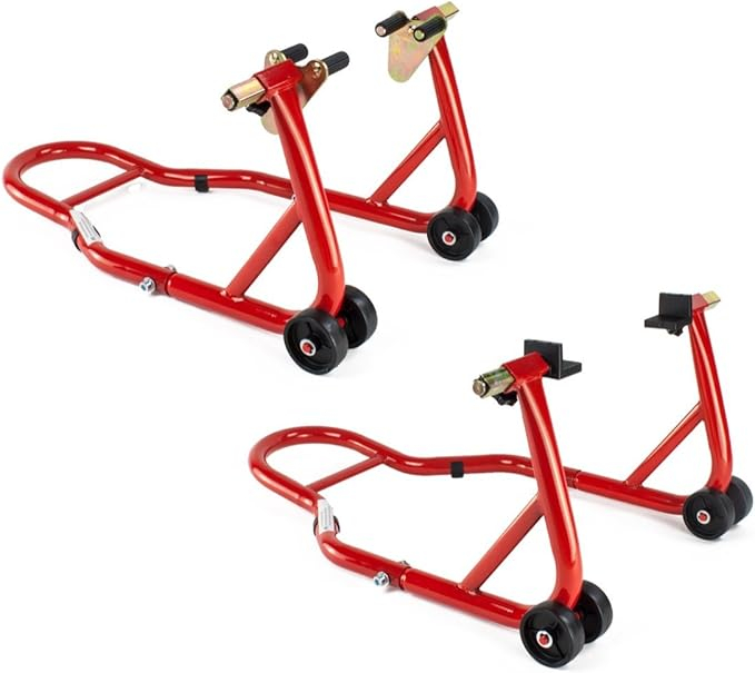

Ich benutze den guten alten Montageständer.
Wenn das Vorderradad samt der Achse entfernt wird ist die Sache in meinen Augen sehr instabil, ich stecke nach dem Radausbau auf jeden Fall die Achse zur Stabilisierung wieder durch die Achsaufnahmen.

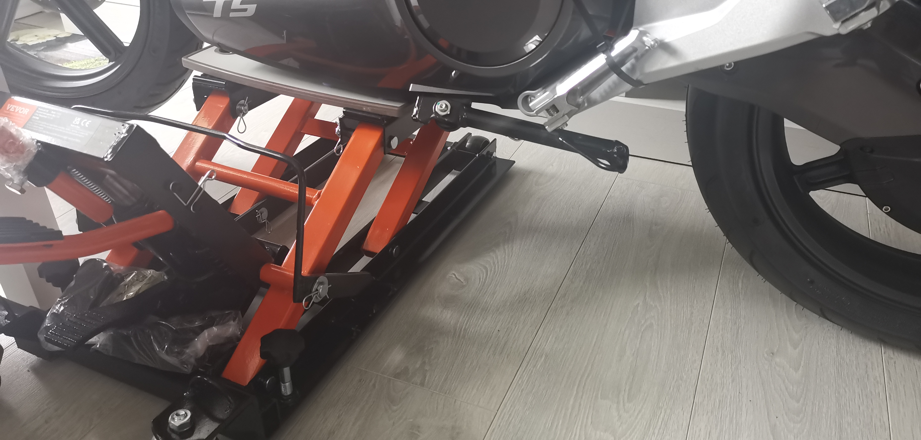

So mache ich das.

Wenn ich bei der TCmax die Verkleidung ab habe, und dahin schaue, wo den Heber ansetzt - da wird mir "blümerant". Ich hänge die TCmax jetzt immer in einer Bockleiter hoch. Am Anfang habe ich sie wie ein Fahrrad auf den Kopf gedreht, ich weiß aber nicht, ob das den Bremsen so gut bekommt.
Siehe: https://www.elektroroller-forum.de/view ... 23#p280723
Ich mache aber vorne und hinten ein Spanngurt dran, dann ist die komplett in der Luft.

Umdrehen ist wie du schon sagst kacke für die Bremsen, da in den Behältern eine offene Dichtung ist.
Der Rahmen der TC ist ja quasi fast baugleich mit dem meiner TSX. Da ist nichts so richtig unter der Plaste Verkleidung.
Habe aber bei YouTube gesehen, das da einer seine Super Soco auch mit so einem Heber wie ich ihn hab, angehoben hat. Einfach unter das Plaste geschoben und hoch damit. Wenn der Akku raus ist, sind es ja auch nur gut 30 Kilo (halbes Fahrzeug). Ich denke das hält das relativ dicke Plaste aus.
Ich habe ja wie gesagt an der Street Hunter vier Aufnahmepunkte mit Gewinde am Rahmen. In der Verkleidung waren da entspreche Ausbrechlöcker vorhanden. Da hab ich dann meine selbstgedruckten Gewindepads eingedreht,die dann ein paar Millimeter aus dem Plaste rausragen. 8er Schrauben wären natürlich auch gegangen. Ist aber alles unnütz Gewicht, lach. 😊
