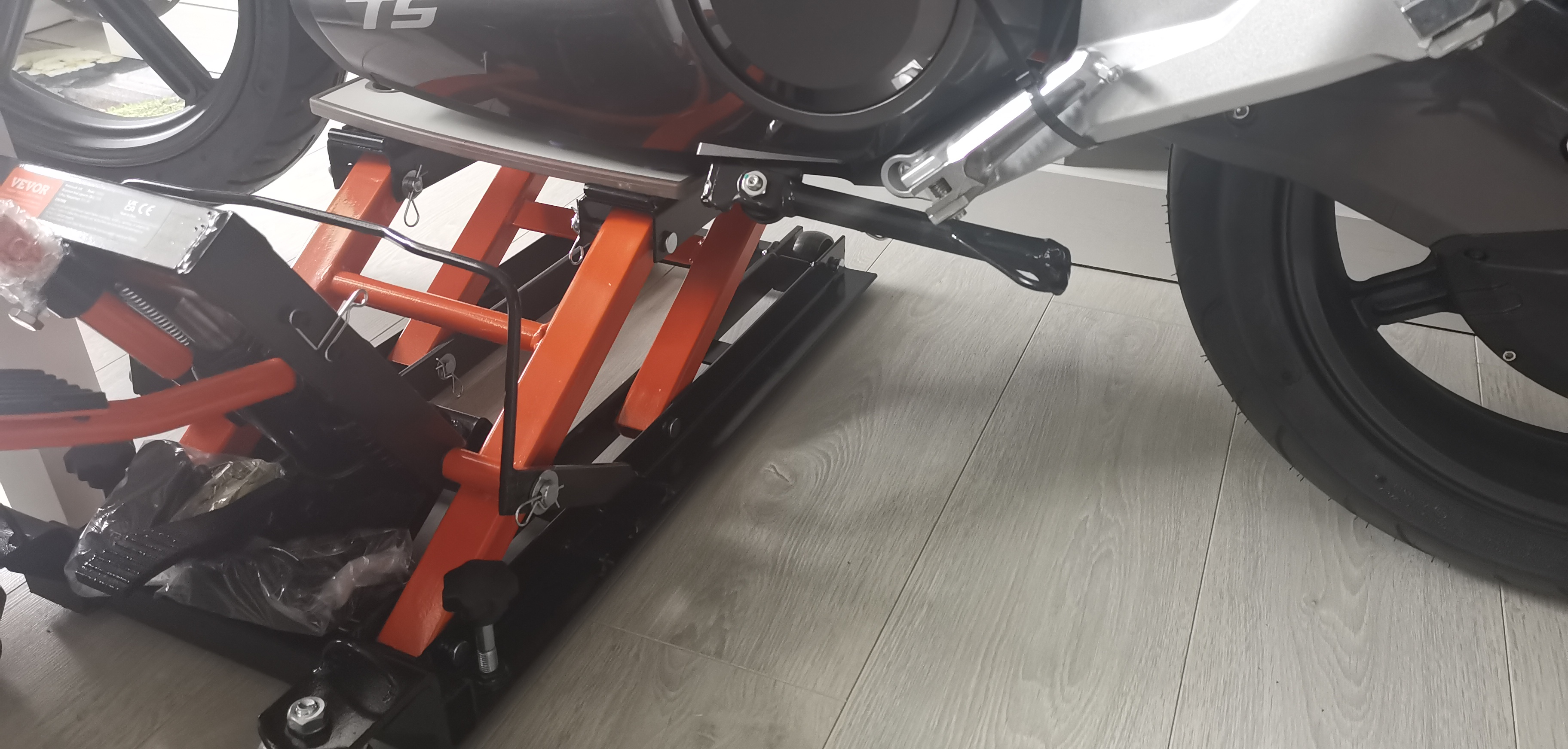

Hallo liebe Forengemeinde,
wie der Titel schon preisgibt, würde mich mal interessieren, auf welche Art und Weise ihr euer Bike aufbockt?
Ich habe mir einen hydraulischen Heber gekauft.
An meiner TSX ist leider der Unterboden nur Plaste.
An meiner Street Hunter zwar auch, aber da waren vier runde Aussparungen zum Herausbrechen. Darunter befinden sich im Abstand von ca fünf Millimeter Löcher mit 8er Gewinde. Dazu hab ich mir vier Pads mit 8er Gewinde gedrückt und rein geschraubt. Maschine hatte ich schon testweise angehoben, geht halbwegs, Hinterrad war frei.
Aber wie funktioniert das bei der TC, TS und TSX? Kann doch den Heber nicht einfach nur unter den Plaste Unterboden packen und anheben? Da macht dann "Knack" und... 😭🤮

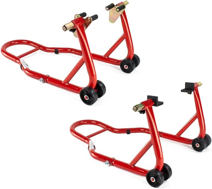

Ich benutze den guten alten Montageständer.
Wenn das Vorderradad samt der Achse entfernt wird ist die Sache in meinen Augen sehr instabil, ich stecke nach dem Radausbau auf jeden Fall die Achse zur Stabilisierung wieder durch die Achsaufnahmen.

Bärlibär
Beiträge: 105
Registriert: So 18. Aug 2024, 12:16
Roller: Super Soco TSX eco, Super Soco TS Street Hunter 75
PLZ: 99610
Re: Wie bockt ihr eure Super Soco auf für. Räderwechsel?
Beitrag von Bärlibär »
So mache ich das.
