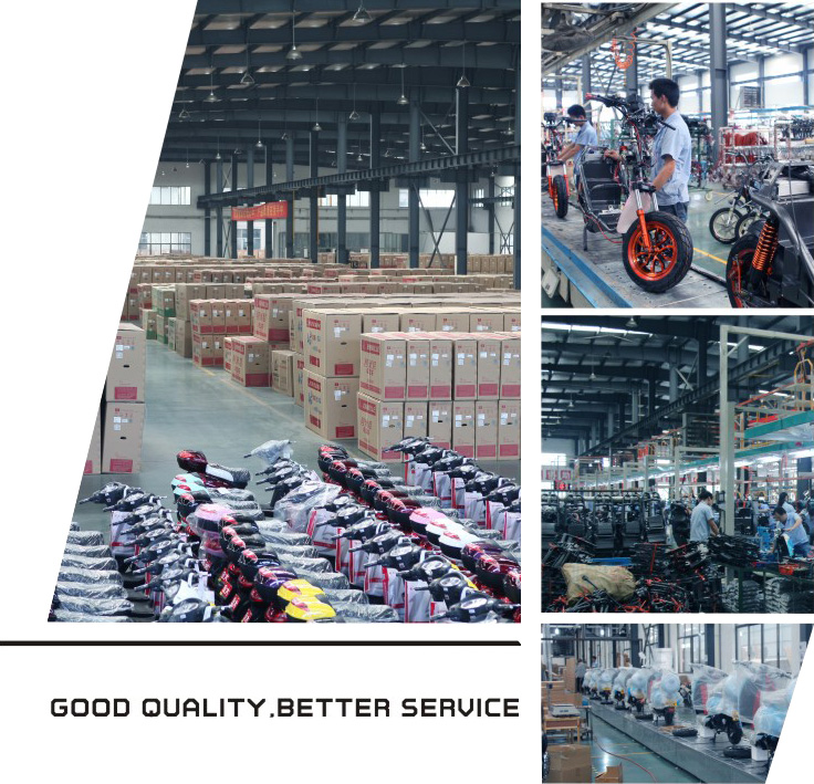

Ich wusste gar nicht, dass es im Iran Fabriken mit chinesisch beschrifteten Bannern an der Decke und massenhaft chinesische Gastarbeiter gibt ;)
Die Ferra 5000 ist ein waschechtes chinesisches Produkt. Die iranische Firma ist nur eine von vielen Importeuren außerhalb Chinas, die das Ding vertreiben.
