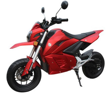

Eine Alternative zur Soco?
Jemand schon mal gesehen das Teil?
- Dateianhänge
- ferra5000.jpg (25.41 KiB) 2712 mal betrachtet

Jetzt passt das Gewicht zur Erscheinung, denn mit Bleiern liegt das Teil bestimmt "satt" auf der Straße.
Herr, bitte verschone uns
http://kingday.en.made-in-china.com/pro ... 3000W.html

Das ist doch ein Pocketbike für Kinder, oder?JoKe hat geschrieben: Di 19. Sep 2017, 12:20 Eine Alternative zur Soco?
