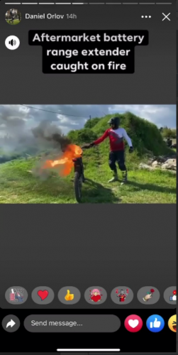

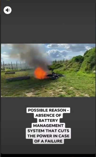

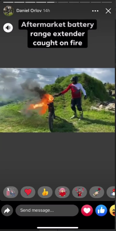

Am besten lässt du den Bau von range extendern lieber, wenn kein bis mittelmäßig Fachwissen vorhanden ist. Erst letzte Woche hat sich so ein Zusatzakku auf ner SurRon (ohne BMS) entzündet beim fahren...

hast Du einen Link zu der Sur-Ron Story? Ist das hier im Forum? (nur aus Interesse was bei sowas schiefgehen kann).

War eine Instagram-Story, hab 2 Bilder davon angehängt:

Bei einem Brand von Benzin, würden die Flammen aber noch höher schlagen.

Aber es wäre einfacher löschbar....
