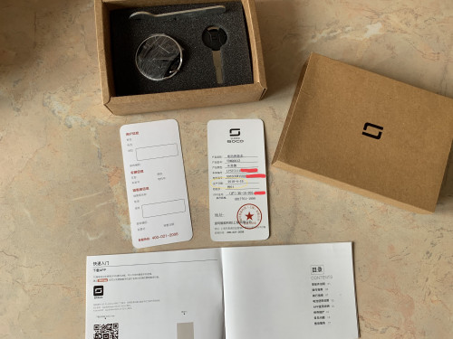

felixyz
- Beiträge: 561
- Registriert: Do 24. Mai 2018, 17:20
- Roller: Super Soco TC 2018 (BT4.0 fehlt, VR-Felge ()() )
- PLZ: 3
Re: Status Rekuperation 2019 TC/TS
in der Schachtel, wo die Schlüssel waren, ist normalerweise noch die Anleitung auf Chinesisch sowie 2 weitere Labels, auf einem von denen steht das Produktionsdatum. Apropos, falls jemand chinesisch lesen kann, wäre interessant zu erfahren, wie ausführlich die App-Konnektivität beschrieben ist, ob sich daraus Rückschlüsse auf das vom Werk verbautes BT-Modul ziehen lassen...

felixyz
- Beiträge: 561
- PLZ: 3
So sieht es hier aus - das Produktionsdatum habe ich mit einem gelben Stift umkreist
