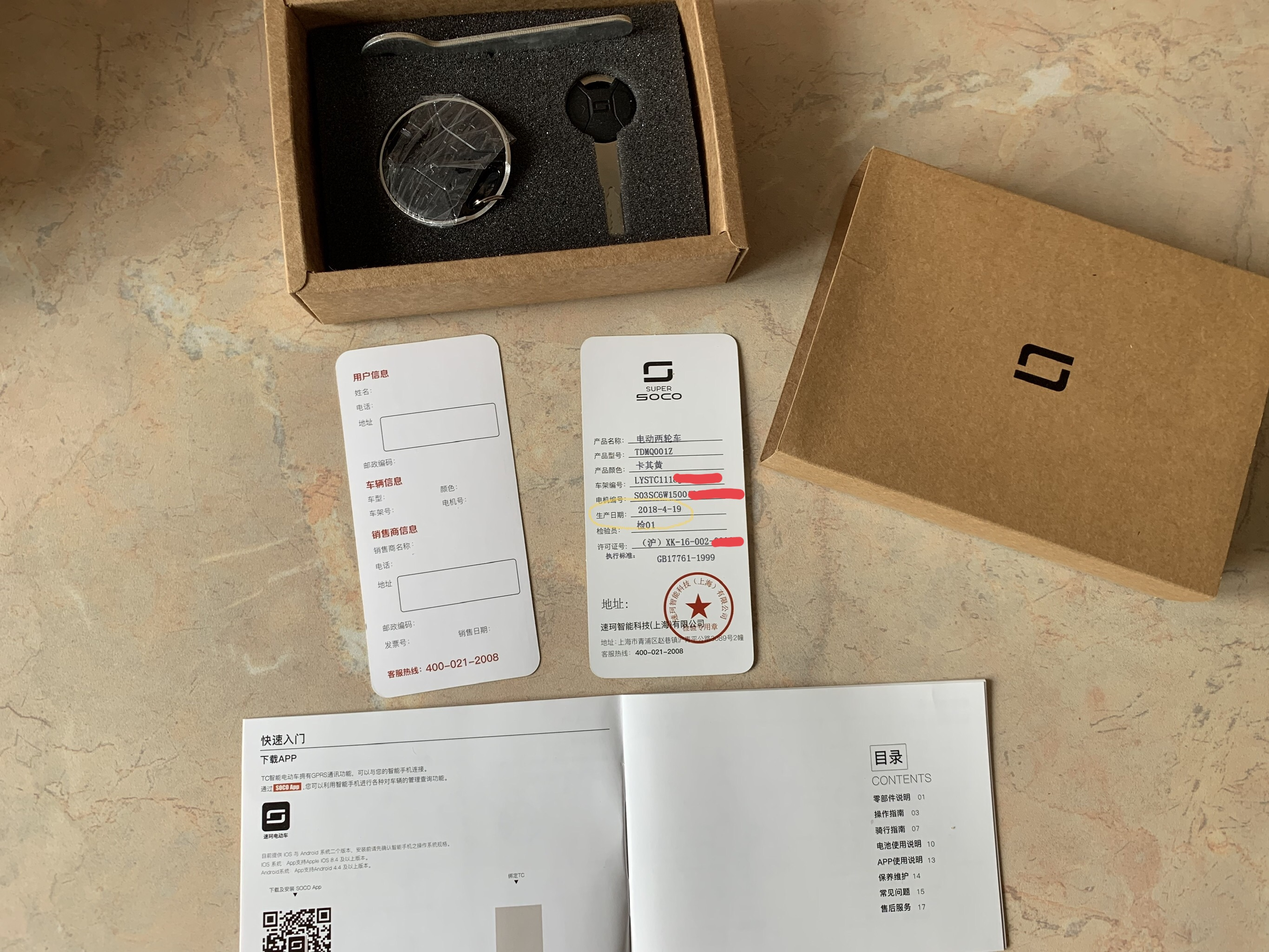

Wo kann ich das nachschauen wann sie gebaut worden....kann man anhand der VIN es identifizieren???meine ist in beige..die neuen sind in schwarz und grün.habe im April gekauft...denke 2018... Software bis jetzt nichts gemacht....werde wahrscheinlich nichts machen..
felixyz
- Beiträge: 561
- Registriert: Do 24. Mai 2018, 17:20
- Roller: Super Soco TC 2018 (BT4.0 fehlt, VR-Felge ()() )
- PLZ: 3
Re: Status Rekuperation 2019 TC/TS
in der Schachtel, wo die Schlüssel waren, ist normalerweise noch die Anleitung auf Chinesisch sowie 2 weitere Labels, auf einem von denen steht das Produktionsdatum. Apropos, falls jemand chinesisch lesen kann, wäre interessant zu erfahren, wie ausführlich die App-Konnektivität beschrieben ist, ob sich daraus Rückschlüsse auf das vom Werk verbautes BT-Modul ziehen lassen...bagdani4 hat geschrieben: Do 16. Mai 2019, 20:40 Wo kann ich das nachschauen wann sie gebaut worden....

Bei mir ist die Anleitung auf Englisch..2ter Satz Schlüssel..sonst nichts mehr....hmm
felixyz
- Beiträge: 561
- PLZ: 3
So sieht es hier aus - das Produktionsdatum habe ich mit einem gelben Stift umkreist
