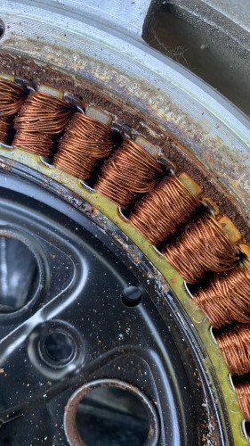

Fehler gefunden.
Habe das Hinterrad indem der Motor Sitte ausgebaut und wurde vom Rost begrüßt. Dieser hat alles festgebacken, trotz trockener Lagerung in der Garage…

Oh weh, da ist es natürlich kein elekromagnetischer Effekt, dass sich das Rad schwer drehen lässt.
Hier ist Wasser in den Motor gekommen und der aufgequollene Rost verhindert nun jegliche Bewegung.
Dieser Motor ist - glaube ich - nicht mehr zu retten.

Puh, das sieht schlimm aus. Wenn man überhaupt den strator vom Rotor noch trennen kann, man könnte sowas versuchen aber selbst ich seh da schwarz.

Danke für euer Mitgefühl.
Ich werde es dennoch versuchen, ob man das irgendwie gerettet bekommt.

ich bin soweit gekommen, dass der Motor wieder läuft.
In unbelastetem Zustand auch lt. Tacho über 60km/h.
Allerdings ist nun das Phänomen, dass er unter Last nicht schneller als ~20km/h fährt und beim Strom geben „schlägt“.
Habe den Motor mit Rostlöser frei bekommen und gründlich gereinigt. Die Zwei Kugellager an der Nabe habe ich getauscht.
