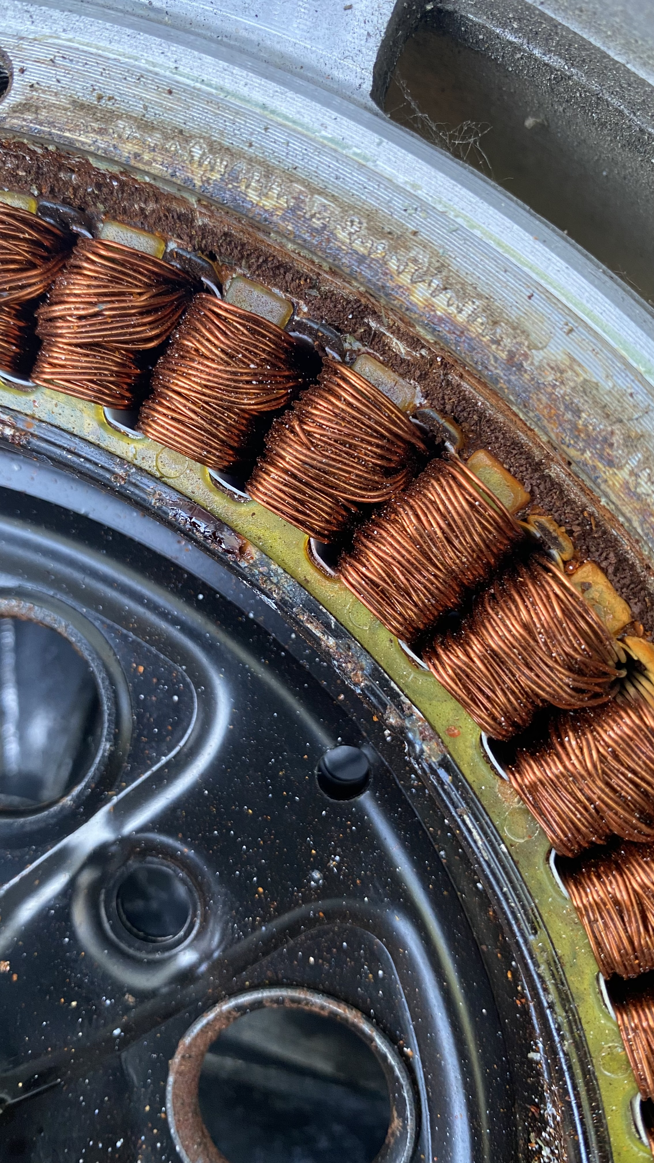

Fehler gefunden.
Habe das Hinterrad indem der Motor Sitte ausgebaut und wurde vom Rost begrüßt. Dieser hat alles festgebacken, trotz trockener Lagerung in der Garage…
- Beiträge: 7478
Re: CityCoco Motor/Hinterrad blockiert und fährt nicht
Oh weh, da ist es natürlich kein elekromagnetischer Effekt, dass sich das Rad schwer drehen lässt.
Hier ist Wasser in den Motor gekommen und der aufgequollene Rost verhindert nun jegliche Bewegung.
Dieser Motor ist - glaube ich - nicht mehr zu retten.
- Pedator92
- Beiträge: 999
- PLZ: 266
Puh, das sieht schlimm aus. Wenn man überhaupt den strator vom Rotor noch trennen kann, man könnte sowas versuchen aber selbst ich seh da schwarz.
CBluem887
- Beiträge: 5
- Registriert: So 7. Aug 2022, 15:39
- Roller: CityCoco
- PLZ: 33689
Danke für euer Mitgefühl.
Ich werde es dennoch versuchen, ob man das irgendwie gerettet bekommt.
