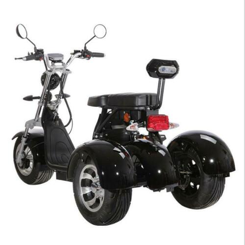

Hi,
also meine Frau fährt freie Strecke und laut Tacho war ihr Top-Speed 52kmh.
Zu der Breite:
Dein "Problem" sind nicht die Schutzbleche, sondern, dass die Schutzbleche an einer Durchgehenden Stange hängen, die mit dem Rahmen an den gleichen Fixpunken verschraubt ist wie der Korb.
Wenn man auf den Korb verzichten tät und den Gepäckträger nimmt kann man die Schutzblechstange relativ easy jedes mal ab- und anbauen.
Zu der Breite:

Hallo Rudi,
Es sind nur 2 Schrauben die das Gestänge der Fender halten.
diese Abschrauben und das Trike ist ohne Fender und Gestänge nicht mehr so breit.
Ein CP-3 ohne Korb ist auch so etwas schmaler, da die dann eine andere Aufhängung haben.
Frank
Frank

So die cp3s ohne Korb, die ich kenne haben an der mittleren Fixstelle für den Korb Nen Schutzblechhalter.
Das Gestänge war bisher immer gleich.
Den Korb kenn ich aber auch in drei verschiedenen Ausführungen....

Hi,
Dann kennst du die falschen?
hier ist kein Gestänge zu sehen.
Frank
Frank

Ja, die Ausführung kenn ich live nicht.
Alle, die ich kenne, die ein CP3 ohne Korb gekauft haben, haben sowas geliefert bekommen:

danke für die Infos. Ich werde mir mal so ein Trike - Scooter ansehen, um eventuelle Möglichkeiten für eine nötige
Modifikation auszuloten. Die Maßnahme darf ja keinesfalls zu sichtbar oder technisch in die Fahrzeugstruktur eingreifen.
Das trennen der Federn wie ursprünglich angedacht habe ich verworfen, ist visuell zu offensichtlich für Ordnungshüter.
Eine andere, eventuell bessere Lösung wäre z.B. die Halter (sprich die Doppel - Querstange) beidseitig am Kotflügel zu
trennen und eine lösbare Verbindung anzuschweißen. Dann könnte ich die beiden Federn zum Transport abnehmen. Somit
würde ich auf die kleinste mögliche Breite von 970mm kommen und hätte ein etwas mehr Spielraum beim Einbringen.
Ich war beim Mobil und habe nochmals die Garagenöffnung mit 1170mm in der Höhe vermessen, reicht dies um ein CP-3 ohne
Spiegel in meine Garage einzubringen
Laut den Angaben verschiedener Anbieter werden 1100mm genannt.

in meinem COC steht Höhe 1100.
Wird dann ohne Spiegel so sein, noch nie gemessen
Frank
Frank
