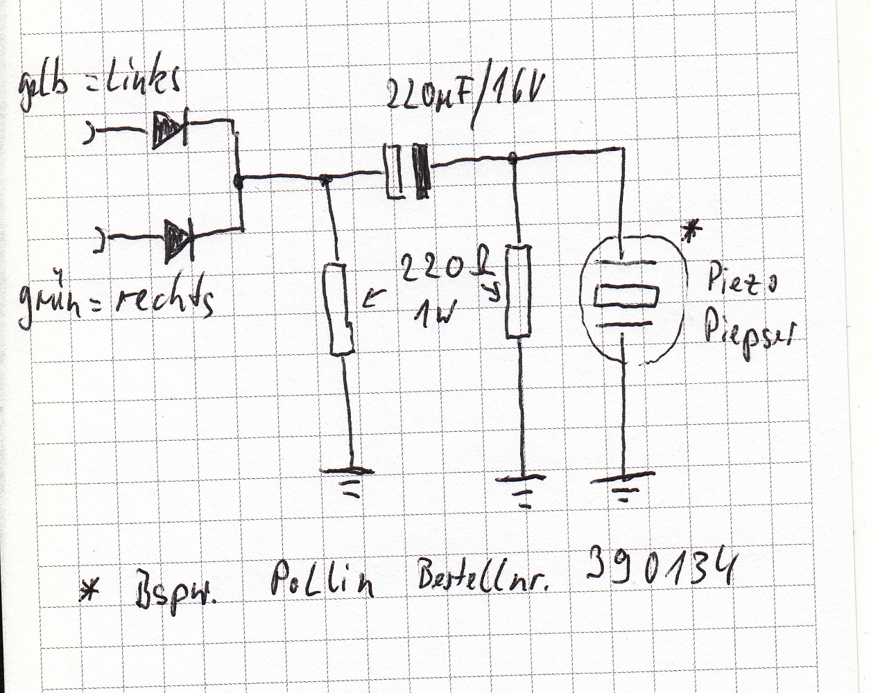

Re: Hat einer ne Idee wie man Blinkersound nachrüsten kann ???
Das ist genau der Grund, warum ich den Piezo-Beeper mit meiner kleinen Schaltung ansteuere. Damit bekommt man keinen nervenden, lauten Dauerton, sondern eine Art "Ping" (lauter Impuls, schnell abklingend) wie man es aus Film & Fernsehen von einem U-Boot Sonar her kennt...MEroller hat geschrieben: Mo 7. Mär 2022, 09:07 Ja, das ist dann schon deutlich zu hören, und aufgrund der Frequenz womöglich höchst unangenehm fürs Menschliche Ohr...
Danke für die vielen Antworten und Ideen
jeff-jordan
Glaube werde meinen Lötkolben was den Keller holen und deine Schaltung nachbauen
Danke für den Schaltplan
und werde berichten
Danke Jeff, ist wirklich so die einfachste Lösung.jeff-jordan hat geschrieben: Mo 7. Mär 2022, 09:52 Das ist genau der Grund, warum ich den Piezo-Beeper mit meiner kleinen Schaltung ansteuere. Damit bekommt man keinen nervenden, lauten Dauerton, sondern eine Art "Ping" (lauter Impuls, schnell abklingend) wie man es aus Film & Fernsehen von einem U-Boot Sonar her kennt...

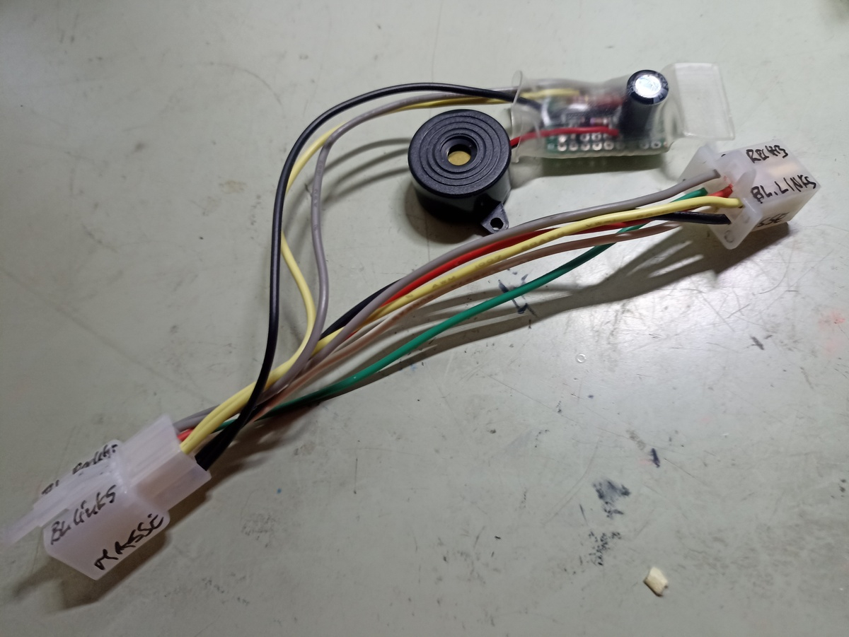

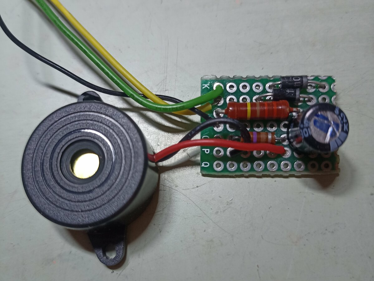

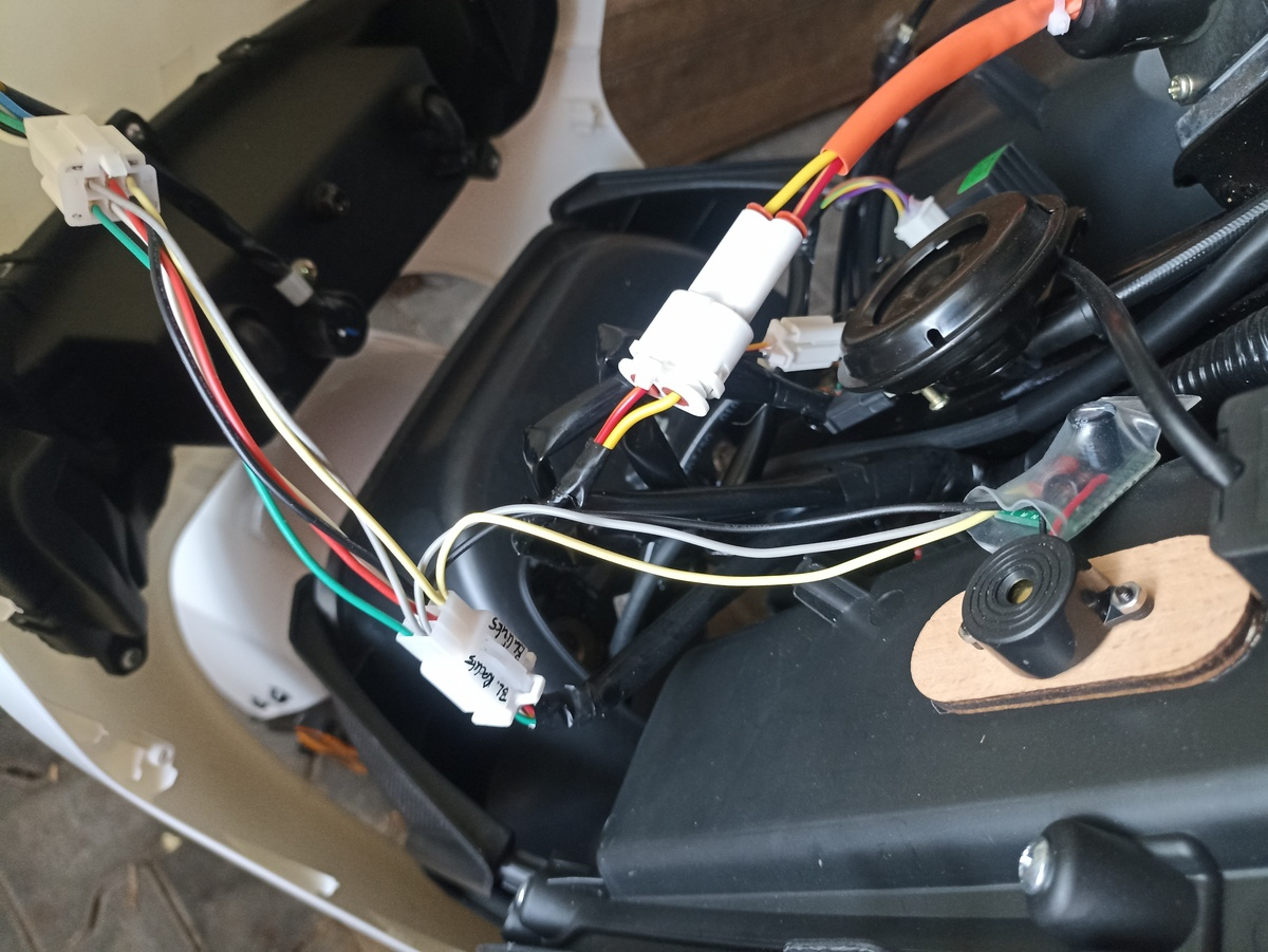

Auch ich möchte Jeff danken für seinen genial einfachen und perfekt funktionierenden Schaltplan!
Dass ich beim Robo-S den Blinker nicht höre (und bei hellem Licht auch fast nicht sehe) und deshalb öfters mit noch eingeschaltetem Blinker geradeaus weiter gefahren bin, hat mich sehr gestört - und war auch gefährlich.

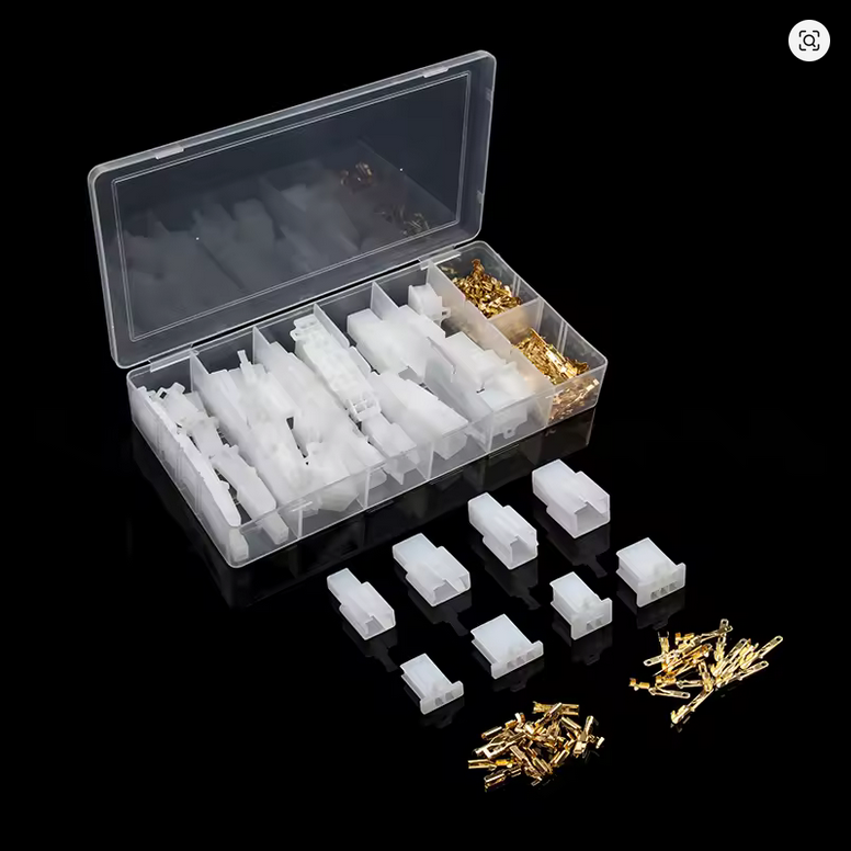

Jeffs Schaltung war schnell gebaut,
aber wie genau einbauen ohne am Roller selbst herumlöten oder Kabel zerschneiden zu müssen? Schliesslich habe ich mir bei AliExpress für 5 Euro ein Kit mit Fahrzeugsteckverbindungen bestellt und damit ein kurzes Zwischenkabel gebaut, das im Vorderbau zwischen 6-Pol Scheinwerferstecker und -kupplung gesteckt wird und dort die Masse und die beiden Blinkeranschlüsse abgreift: Beim Einbau merkte ich, dass nicht das graue Kabel (wie Sunra-generic-2controller Diagram angegeben) zum rechten Blinker gehört, sondern das grüne - da hatte ich aber meine Ableitung schon im grauen Kabel eingebaut. Also Achtung: Bei der Steckverbindung auf Rollerseite sind Grau und Grün ausgetauscht (auf der Scheinwerferseite sind die Farben eh verschieden). So, und nun piepst mein Robo-S angenehm beim Blinken und erinnert mich daran, ihn auch wieder auszuschalten!
