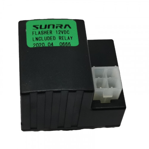

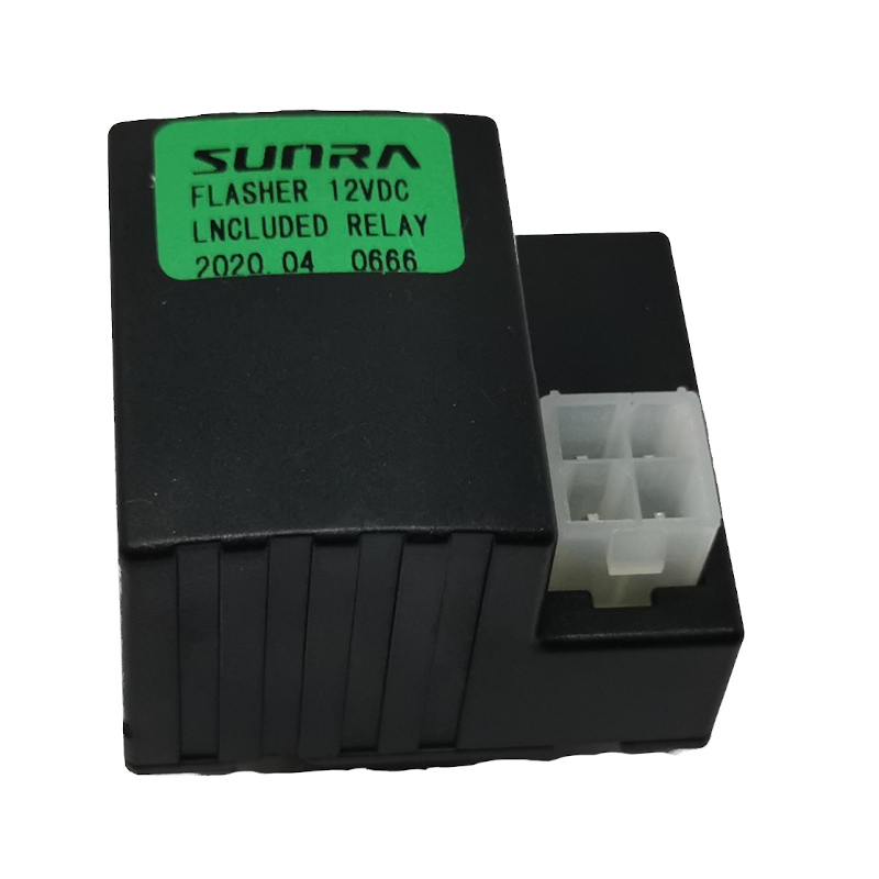

Re: Hat einer ne Idee wie man Blinkersound nachrüsten kann ???
Hallo didithekid
Die Idee ist gut sogar so gut das ich nicht drauf gekommen bin
Hier das Relais was im Miku Max sein soll Sieht mir nach einen 4 Pol Relais aus
werde ich also mal auf die suche gehen ob ich ein Blinkerrelais mit Sound finde
Gruß Mathias
Gruß Mathias

- Beiträge: 7288
Hallo Mathias,
mit so einem 4-Poligen Teil (Can-Bus?) wird es schwerer, Etwas mit passendem Stecker zum schnellen Umstecken zu finden.
Dann ist es vieleicht doch besser 12V-Beeper mit an die Blinker-Leitungen zu basteln:
https://www.reichelt.de/de/de/miniatur- ... D_BwE&&r=1
Hallo zusammen
Ich werde einfach mal wenn es wieder Warm ist nachschauen und probieren mal das Relais durchzumessen das ich ein Schaltplan bekomme
aber glaube das die Idee mit den Beeper und ein 2 Dioden ist mit das einfachste
Ich werde berichten wie und was ich da gebastelt habe
Gruß Mathias
Gruß Mathias
