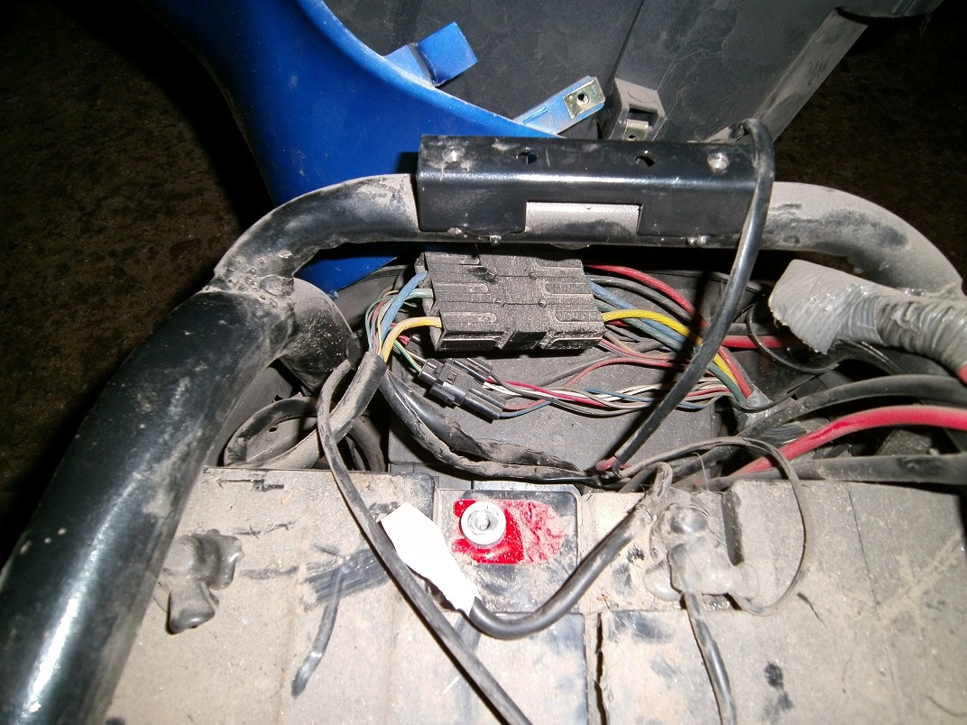

Hallo, tausche gerade die Akkus beim IO Florenz (4 Stk). In welcher Reihenfolge muss ich die Akkus dann anschließen? Immer zuerst "Plus" zu "Minus"? Aber das würde nicht funktionieren, da die Akkus hintereinander "geschlossen sind".
Vielen Dank für die Antworten!

Bild oben: von unten nach oben: Batterie 1, 2, 3 und 4;
Bild oben: von links nach rechts: Batterie 1, 2, 3 und 4;
Bild oben: von links nach rechts: Batterie 4, 3, 2 und 1;

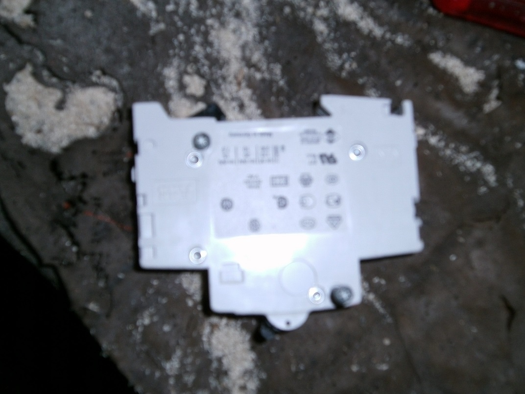

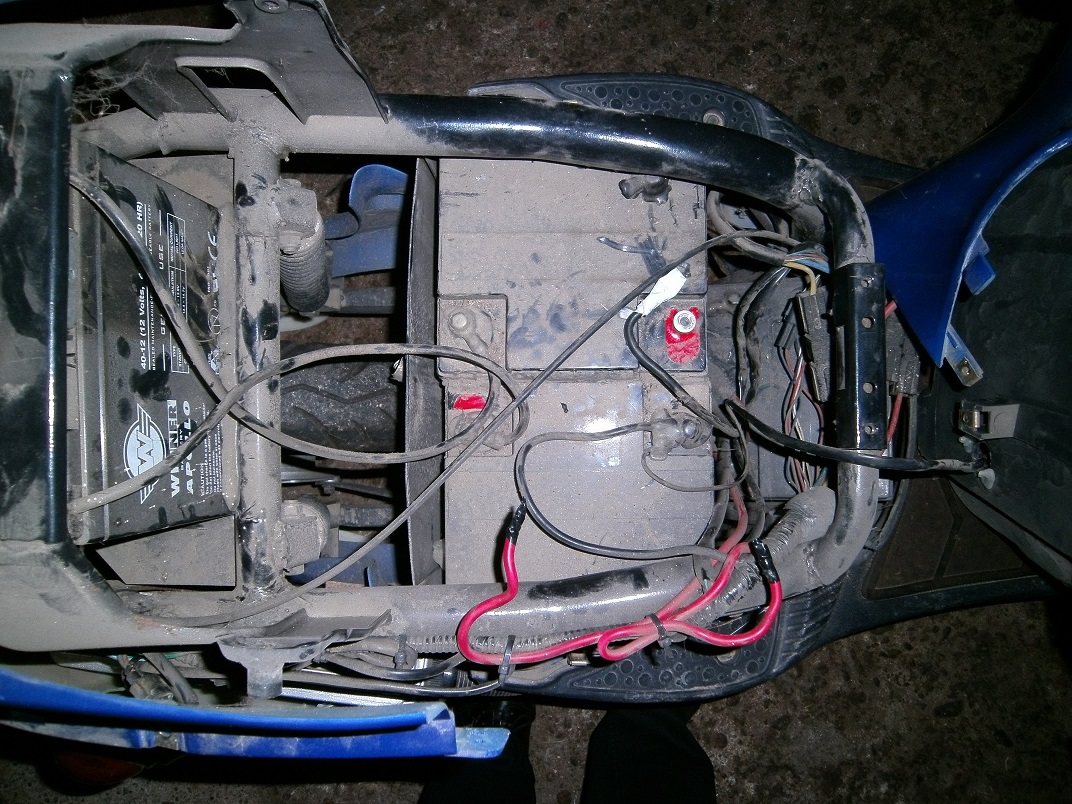

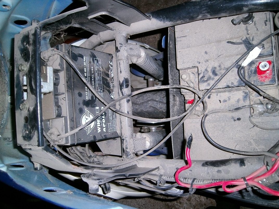

Ich hab jetzt noch ein paar Fotos gemacht
daher eventuell nochmals meine detaillierte Frage: wenn ich nun alles abmontiert habe, wie montiere ich dann die neuen Akkus "ohne Kurzschluss", dH wo starte ich (zB Verbindung Moped zum +Pol des 1. Akkus danach 1. Akku -zu 2. Akku + Pol usw.) Muss ich auch die Hauptsicherung angeschlossen haben (diese wurde abmontiert da ich sonst nicht zu den Akkus komme).
Da die nächste Fachwerkstätte über 100 km entfernt ist, wäre ich für jede Hilfe sehr dankbar.

In Kurzform, ohne Gewähr:
1. Dicke schwarze Ader (vom Controller oder Zwischenklemmbock
kommend) an Minuspol Batterie 1 anklemmen;
2. Verbinde Pluspol Batterie 1 mit Minuspol Batterie 2;
3. Verbinde Pluspol Batterie 2 mit Minuspol Batterie 3;
4. Verbinde Pluspol Batterie 3 mit Minuspol Batterie 4;
5. Verbinde Pluspol Batterie 4 mit einer Seite des Sicherungsautomaten;
6. Verbinde die andere Seite des Sicherungsautomaten mit der
dicken roten Ader vom Controller oder Zwischenklemmbock
kommend.
Vor Kurzschlüssen schützt nur Vorsicht, Erfahrung und mit Kreppband
isoliertes Werkzeug.
Viel Spass
kommend.
Viel Spass
Zuletzt geändert von stromtanker am Fr 24. Feb 2017, 10:22, insgesamt 1-mal geändert.

Das ist einfach nur eine Reihenschaltung aller Batterien und
einem Leitungsschutzschalter. Beim Akkuwechsel sollte man
Batterien und Leitungen z. B. mit Malerkrepp beschriften,
oder einige Fotos anfertigen.
Wer das nicht tut: muss leiden!
Als ich jünger war, manchmal heute auch, war auch ich ein
Leidender.
