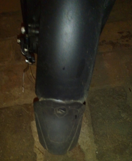

Schutzblechverlängerung für Revoluzzer & Revoluzzi
wer kennts nicht, wenn es regnet und man revoluzzert?
nasser rücken bis zum kopf hoch!
dagegen gibt es eine sehr preiswerte abhilfe:
guckstdu hier: https://www.boc24.de/images/products/10 ... 1568-0.jpg
so ein spoiler kostet knapp 3.- euro gibt es in jedem guten fahrradgeschäft oder in dem laden, der zum foto gehört. (nicht mein laden!)
montiert sieht dass dann so aus:
man muss ein loch für den halteknubbel ins schutzblech bohren.
da fahrradschutzbleche etwas schmaler sind als revoluzzers, habe ich die obere kante noch zusätzlich mit silicon verklebt.
vorteil, wenn man dagegen rennt: die dinger sind aus weichgummi und tun nicht weh.
spritzschutz ist vorne und hinten absolut ausreichend. (warum gibt es sowas nicht ab werk?)
