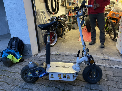

Aus dem Auto 1/4 Meile Bereich kenne ich den Stecker aber vorkonfektioniert, zumindest der von der EMU zum Motor.

Jupp, das stimmt aber beim Display, welches teurer ist als die EMU Black gibt es nur einen Bausatz vom Stecker.

Ne, in Deutschland kenne ich keinen!
Habe jetzt über das FB Forum (ECUMASTER Tuning) jemanden aus Polen kennengelernt, der rein zufällig Softwareentwickler bei ECUMASTER ist.
Mit dem hatte ich nun 3 Wochen regen Kontakt.
Er hatte mir innerhalb von 30 Minuten ein CAN.X File geschrieben, sodass schon mal die Telegramme inkl. der Daten vom Regler angelegt waren.
Das Bild mit der entsprechenden Datenzuweisung habe ich dann umgesetzt.
Und am Ende war es quasi nur noch das herausfinden des Fehlers.
Mit dem USB2CAN Gerät, welches man zur Programmierung des Dispkays benötigt, konnte man mit einem Client-Programm sehen, dass der Regler die Daten sendet.
Wie gesagt, nun funktioniert alles und ich kann sogar nen USB-Stick parallel ans Display anschließen. Dann werden alle Daten, die über CAN kommen mitgeschrieben.

Wird daraus auch ein Drag Bike?

Na ja, aktuell ist ein 2kW Regler verbaut und es sind Bleiakkus (15Ah) verbaut. Sollte ein Spaßmobil für meine Tochter auf den Treffen werden.
Soweit mit bekannt gibts dafür auch einen 3kW Regler …
Display funktioniert eh nicht und mal schauen, ob der Regler auch 75,6V verträgt. Meistens steht 60V drauf und in den Werbeanzeigen 72V …

Habe kürzlich für einen Kollegen einen Akku für einen etwas kleineren scooter zusammengeschustert. Da waren 3x12V 17Ah Blei verbaut. Ins Akkufach gingen nach etwas Modifikation dann 10S2P (20Stück 30Ah) Pouch Zellen rein. Nach einem Reglerupdate geht das olle Ding nun gut vorwärts und ist für die Boxengasse oder das Fahrerlager schon fast zuviel des Guten.
Übertreib es also nicht gleich.

Frag mich gerade eh, wie man diese günstigen Chinaregler updaten kann. Wenn man mal nach so einem 3000W Regler sucht, dann wird ein Regler angezeigt, der 80A liefern kann und der an verschiedenen Spannungen betrieben werden kann (48V, 60V, 72V, 84V).
Ist das nur eine Fehlbescheibung?

Das Update war ein Austausch des Reglers auf ein etwas stärkeres Modell was aber auch für 36V Nennspanung war.
Von dem Regler auf Ali gibt es vielleicht nur ein Modell und der Verkäufer schiebt dann jeweils die passende Unterspannungsabschaltung drauf oder es gibt vielleicht auch gar keine Abschaltung.
Bei den NoName Chinadingern weiß mann eh nie so genau was man bekommt.
