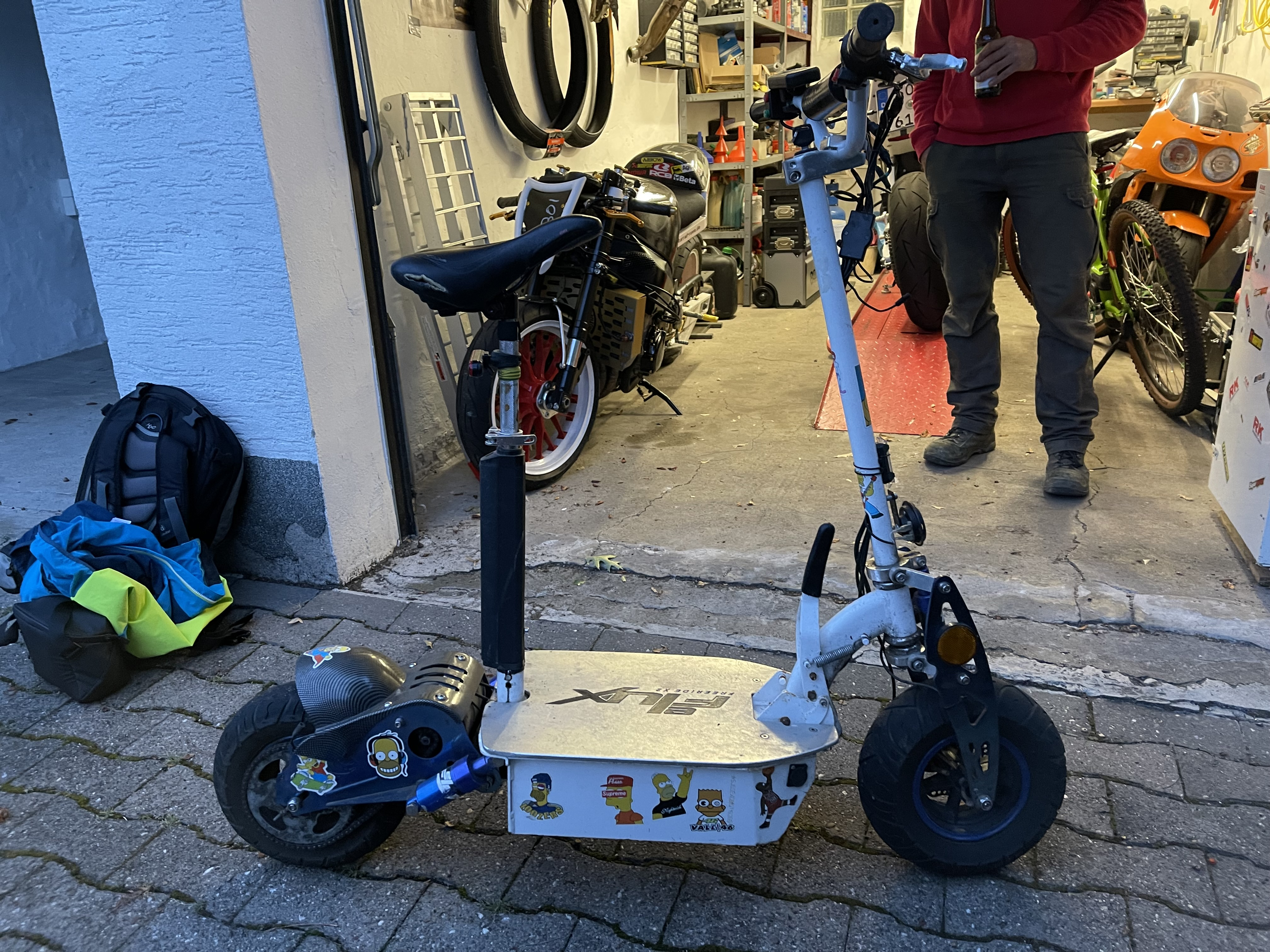

Na ja, aktuell ist ein 2kW Regler verbaut und es sind Bleiakkus (15Ah) verbaut. Sollte ein Spaßmobil für meine Tochter auf den Treffen werden.
Soweit mit bekannt gibts dafür auch einen 3kW Regler …
Display funktioniert eh nicht und mal schauen, ob der Regler auch 75,6V verträgt. Meistens steht 60V drauf und in den Werbeanzeigen 72V …

Habe kürzlich für einen Kollegen einen Akku für einen etwas kleineren scooter zusammengeschustert. Da waren 3x12V 17Ah Blei verbaut. Ins Akkufach gingen nach etwas Modifikation dann 10S2P (20Stück 30Ah) Pouch Zellen rein. Nach einem Reglerupdate geht das olle Ding nun gut vorwärts und ist für die Boxengasse oder das Fahrerlager schon fast zuviel des Guten.
Übertreib es also nicht gleich.
