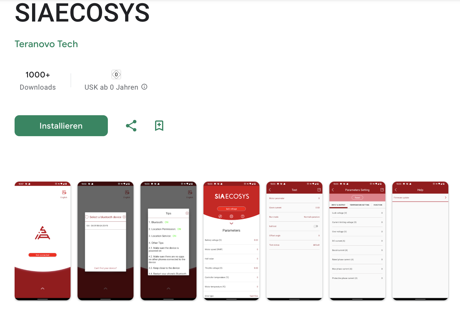

Habe jetzt im Google Playstore geschaut, ich weiß nicht ob das die gleiche App ist wie die zum runterladen (siehe Bild).
Konnte diese auf nem Android Handy von nem Bekannten installieren, Dongle wurde mit BT erkannt, App konnte sich aber nicht einklinken (Not connected).
Den runtergelassenen]apk file direkt draufzuspielen war ihm zu heiß (Firmenhandy).

Die Bilder sehen nach der Sabvoton App aus.
Fardriver gibt es im Playstore nicht. Das gibt es nur bei Fardriver oder Siaecosys. Neuster Stand ist hier auch 2.2.7

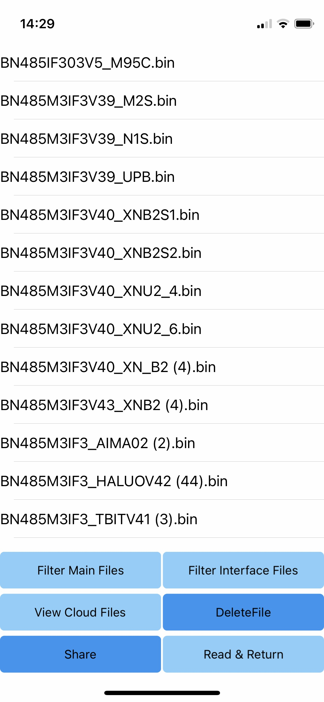

nachdem ich ja nun Ende November einen neuen Bluetooth Controller erhalten habe, hat sich die IOS Fardriver Software mehrfach geändert. Derzeit ist v2.3.6 aktuell, ich hatte aber noch keinen Erfolg mich mit dem Controller zu verbinden. In der obersten Ebene kann man sich ein Passwort erstellen lassen. Nachdem man dieses eingibt, wird beim "Open Pro" Button nun ein "Open Pro Online" angezeigt. Nach wie vor kann ich mich mit dem Dongle verbinden, eine Verbindung zum Controller ist nicht möglich. Vielleicht hat ja schon jemand inzwischen etwas Neues herausgefunden?
Bernd
Bernd
- Beiträge: 14
- Registriert: Di 26. Sep 2023, 21:05
- Roller: INOA etalia
Re: Etalia Max Controller Problem

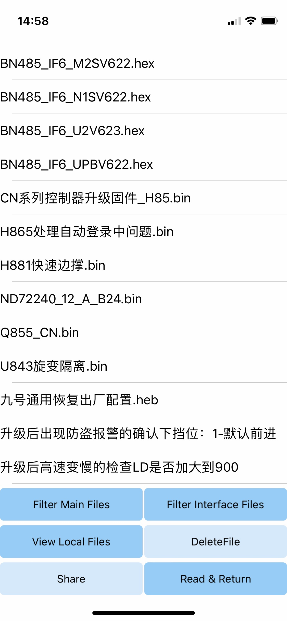

In der neuen Version kann man in der "Comm" Sektion unter "Select Data File" eine Liste an Files ("View Cloud Files") angezeigt bekommen, welche wohl vermutlich die "Treiber"-Files für die Kommunikation zwischen BLE Dongle und Controller sind. Mit "Read and Return" kann man den passenden(?) file auf das iPhone laden. Habe in meinem Fall einen für ND72240 Controller entdeckt. Bin aber noch nicht sicher ob ich Updaten soll (und mir dabei den Controller zerschiesse?).
Bernd
Bernd
