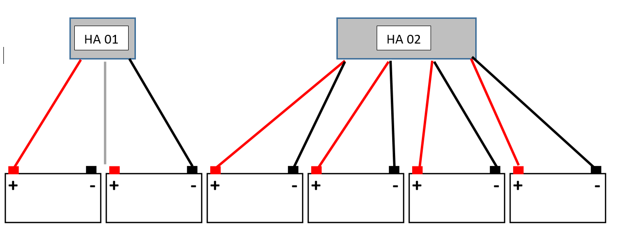

Hilfe bei dem Einbau von Balancern- Loadchamps
brauche Hilfe bei dem Einbau von Balancern- Loadchamps.
Ich habe ja 6 Batterien und mir jetzt einen 1er Balancer und einen 4-fach Balancer gegönnt.
Der 4-fache hat nur je ein schwarzes und ein rotes Kabel.
Der 1-fache hat ja noch ein weisses Kabel drann.
Der 1-fache wird laut Bedienungsanleitung an den Pluspol der 1. Batterie und an den Minuspol der 2 Batterien angeschlossen und das weiße Kabel dazwischen, ist also für 2 Batterien.
Der 4-fache wird laut Bedienungsanleitung an den Plus- und Minuspol einer Batterie angeschlossen- also ist für 4 Batterien gedacht.
Stimmt das so?
Der 1-fache hat LEDs die kurz aufblinken wenn ich ihn anschließe.
Der 4-fache hat ja keine LEDs.
Wenn ich diesen laut Bedienungsanleitung anschließe fängt er an zu surren- ist das normal oder hab ich da was falsch gemacht?

Hier mal mein Aufbau- Anschluss
- Dateianhänge
- Balancer Anschluss 72V.PNG (32.79 KiB) 2106 mal betrachtet

Perfekt! Um ganz sicher zu gehen, ob beide loadchamps auf einem Level arbeiten, würde ich beim Laden (wenn die Akkus fast voll sind) mit einem Multimeter die Spannung der Klötze vergleichen/überprüfen.
