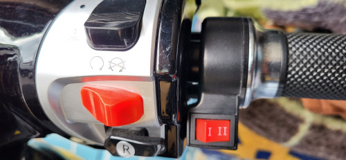

Hat das was mit dem Umschalter zu tun > Bild ? Der steht immer auf II

Ist der zwei-Stufen-Schalter jetzt am neuen Controller angeschlossen ? Und wenn wie? PIN 3 zu 16?

Beim Einschalten ist aktuell mid voreingestellt. Über Taster oder Schieber kann über die Pins 2 und 3 und den Minus-Pin 16 die Fahrstufe gewechselt werden. Eingestellt war am Sonntag der shift-Modus (per Schieber/Umschalter) und heute ist es der Button-Modus (per Taster). Passiert der Gangwechsel nicht, bleibt der Controller auf mid gear (70%).
Die Gasgriffe mit I / II Schalter gibt es in zwei Ausführungen:
A: mit dem üblichen drei-Ader-Stecker, wo dann das Signal bei Stufe I mit Widerstand gedämpft ist (es wird weniger Gas gegeben).
B: mit einem zwei-Ader-Stecker und einem drei-Ader-Stecker, wo zwei Leitungen zum Controller die Fahrstufe schalten und drei Leitungen die übliche Gas-Griff-Leitung ausmachen.

Für mich ist es momentan unklar, ob Dein Schalter dort irgendwo angeschlossen ist. Kann auch reine Gas-Dämpfung sein.
Wenn der Controller von dort geschaltet wird, müssten die Griff-Stecker so aussehen:
Im Button Mode würde hier wohl ein Taster an Pin3 zu Minus/GNS (also z. B. Pin16) kommen und bei jedem Tastendruck springt der Gang dann eins weiter:
2 - 3 - 2 - 1- 2 - 3- 2.........
angefangen mit dem PowerON Gear
