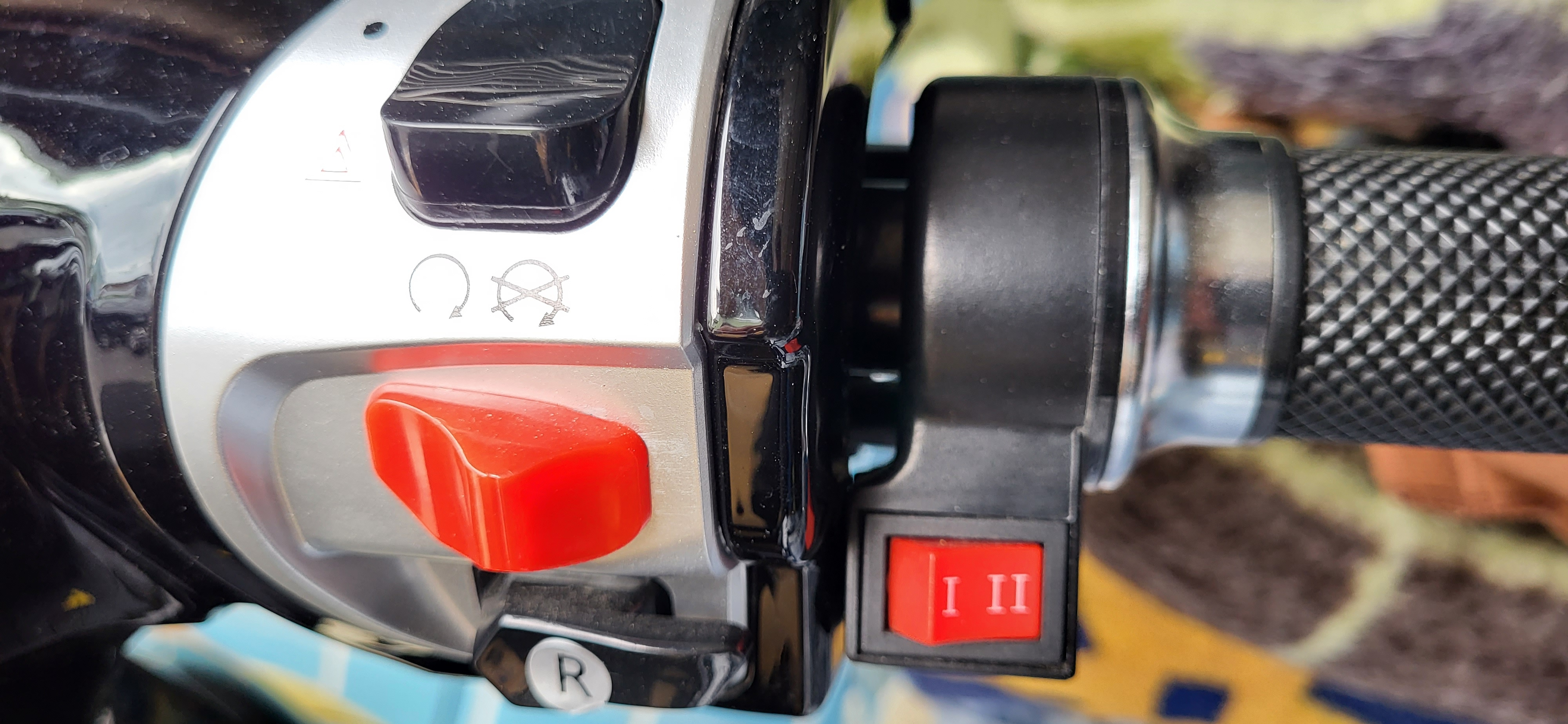

Hmmm...ich bin nicht sicher ob ich das richtig verstehe. Wie kann ich (ahnungsloser) denn von Mid speed in High speeddidithekid hat geschrieben: Di 16. Mai 2023, 13:26 Hallo Guido,
schaltest Du denn nach powerON von Mid-speed noch in high-speed um? Wenn nicht powerON Gear auf "high gear". Oder mid gear auf 100%.
Du liegst mit 45 km/h und dem Nabenmotor ja immer noch deutlich unter 900 RPM (78 km/h bei 12").
umschalten ?
Hat das was mit dem Umschalter zu tun > Bild ? Der steht immer auf II

Ist der zwei-Stufen-Schalter jetzt am neuen Controller angeschlossen ? Und wenn wie? PIN 3 zu 16?

Guidobre hat geschrieben: Di 16. Mai 2023, 18:16Hmmm...ich bin nicht sicher ob ich das richtig verstehe. Wie kann ich (ahnungsloser) denn von Mid speed in High speeddidithekid hat geschrieben: Di 16. Mai 2023, 13:26 Hallo Guido,
umschalten ?

Die Gasgriffe mit I / II Schalter gibt es in zwei Ausführungen:
A: mit dem üblichen drei-Ader-Stecker, wo dann das Signal bei Stufe I mit Widerstand gedämpft ist (es wird weniger Gas gegeben).
B: mit einem zwei-Ader-Stecker und einem drei-Ader-Stecker, wo zwei Leitungen zum Controller die Fahrstufe schalten und drei Leitungen die übliche Gas-Griff-Leitung ausmachen.
Egal was: powerON-gear Einstellung auf "high gear" mobilisiert sofort die 100%/(113%)-Einstellung im Controller (für den Test hilfreich).
Falls er momentan auf 70% liefe, wäre da jedenfalls hier Steigerungspotential.

Für mich ist es momentan unklar, ob Dein Schalter dort irgendwo angeschlossen ist. Kann auch reine Gas-Dämpfung sein.
Wenn der Controller von dort geschaltet wird, müssten die Griff-Stecker so aussehen:
Im Button Mode würde hier wohl ein Taster an Pin3 zu Minus/GNS (also z. B. Pin16) kommen und bei jedem Tastendruck springt der Gang dann eins weiter:
2 - 3 - 2 - 1- 2 - 3- 2.........
angefangen mit dem PowerON Gear
