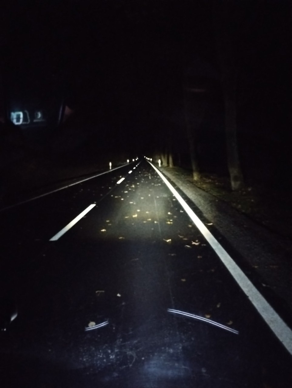

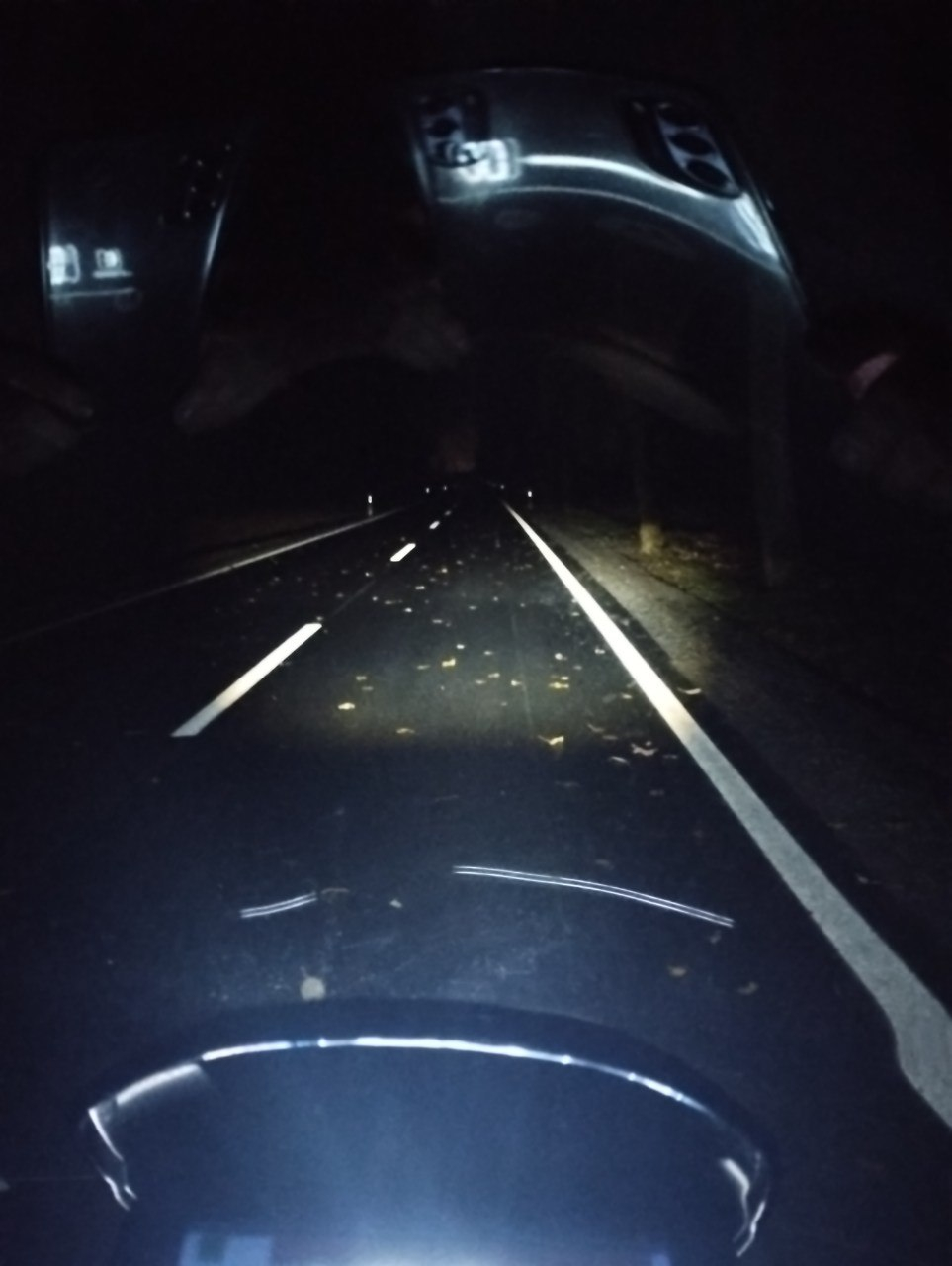

Es gibt eine andere, "wasserdichte" Möglichkeit, den LED-Scheinwerfer weiter leuchten zu lassen. Und zwar zerlegt man einfach den kompletten Scheinwerfer, also die ersten 4 Schrauben halten wie bekannt den Lampenkörper am Gehäuse. Diese schraubt man ab. Dann geht es weiter, noch einige andere Schrauben zu entfernen (ergibt sich alles von selbst).
Die Lampenglasabdeckung selbst ist geclipt. Clips etwas anheben, dann lässt sich das Lampenglas abnehmen. Danach hat man Blick auf die Linse, die mit 2 Schrauben gehalten und auf die Leucht-LED's mit etwas Abstand aufgesetzt ist. Sind die 2 Schrauben der Linse abgeschraubt, so nimmt man die Linse ab. Die Linse wird von einer kleinen schwarzen ringsum gehenden Plastikumrandung, die im Gehäusekörper eingepresst ist, gehalten und fixiert. An diese Plastikumrandung habe ich unten (oben anliegend an der Umrandung) zwei jeweils auf eine Länge von 0,5 cm zurechtgeschnittene Folienverschlüsse (man kann wohl auch kleine Kabelbinder dafür hernehmen) links und rechts aufgelegt und mit Alleskleber angeklebt, damit sie nicht verrutschen.
Diese Folienverschlussstücke (ca. 1 bis 1,5 mm dick) sorgen dafür, dass die Linse nicht mehr plan auf der Fläche aufliegt, sondern das untere Linsenende etwas nach oben angehoben wird. Nun legt man die Linse wieder drauf, und schraubt sie wieder fest. Sie lenkt durch die Anhebung von unten nun die Lichtstrahlen etwas weiter nach oben, was die Leuchtweite erhöht.
Dann wieder in umgekehrter Richtung alles zusammenschrauben und clippen. - Das war's!
Gesehen habe ich das Ergebnis noch nicht, weil's schon zu hell war. Das geschieht dann heute Abend, wenn es dunkel wird. Aber die Lampe funktioniert zumindest noch, soviel kann ich jetzt schon sagen. ;)

guewer hat geschrieben: So 6. Nov 2022, 08:47 Gesehen habe ich das Ergebnis noch nicht, weil's schon zu hell war. Das geschieht dann heute Abend, wenn es dunkel wird. Aber die Lampe funktioniert zumindest noch, soviel kann ich jetzt schon sagen. ;)
Vorhin habe ich noch einmal eine Runde auf einer einsamen, geradeaus laufenden Landstraße mit Leitpfosten gedreht. Ich muss sagen, das Ergebnis überzeugt voll! Die Leuchtweite beim Fernlicht beträgt nun so ca. 200 bis 250 m, bei Abblendlicht sind es in etwa 40 bis 50 m.
Leuten, die nun sagen, man blende damit den Gegenverkehr viel mehr, sage ich, dass es nun eher sicherer für diesen geworden ist. Denn vorher bin ich, weil ich bei eingeschaltetem Abblendlicht viel zu wenig sah, grundsätzlich mit Fernlicht gefahren. Auch dann, wenn eben Gegenverkehr kam. Nun hingegen blende ich schön ab, wenn mir ein Auto entgegenkommt, und die Sicht ist immer noch gut genug für mich.
Dass das Fernlicht nun evtl. zu hoch eingestellt ist, spielt ja keine Rolle, weil ich eben nur damit fahre, wenn kein Gegenverkehr da ist.
Gaulo23 hat geschrieben: So 6. Nov 2022, 09:44 Also bei meinem SLI5 ist das Licht OK. Klar ist es nicht so gut wie bei meinem Auto mit Xenon Licht, aber finde das jetzt gar nicht so schlecht... Ich habe jetzt aber auch groß kein Vergleich mit anderen Roller ... Wie weit sollte das Licht denn leuchten?
Ja, grundsätzlich ist das Fernlicht beim SLI-5 schon in der Standardeinstellung wie gesagt ausreichend. Trotzdem fühle ich mich jetzt viel sicherer mit dem nun etliches weiter die Fahrbahn ausleuchtenden Lichtkegel. Was aber mangelhaft in der Originaleinstellung ist, ist die Ausleuchtung des Abblendlichts. Die ist zweifellos schlecht, was aber durch die Anhebung der Linse behoben wird. Jetzt leuchtet auch das Abblendlicht weit genug für den Fahrer.
Insgesamt muss man aber als Verbesserungsvorschlag an den Hersteller noch anmerken, dass die Ausleuchtung in der Breite trotzdem noch besser sein könnte.
Darüber hinaus ist es auch grundsätzlich besser, wenn der Frontscheinwerfer am Lenker direkt montiert ist, und nicht in der Frontblende. Denn dadurch (am Lenker) folgt er in Kurven sofort dem Fokus des Fahrerauges, während, wenn der Scheinwerfer in der Frontblende verbaut ist, die Fahrbahn immer erst mit zeitlicher Verzögerung gut ausgeleuchtet wird.

Fernlicht nach Änderung der Höheneinstellung:
Abblendlicht nach Änderung der Höheneinstellung:
