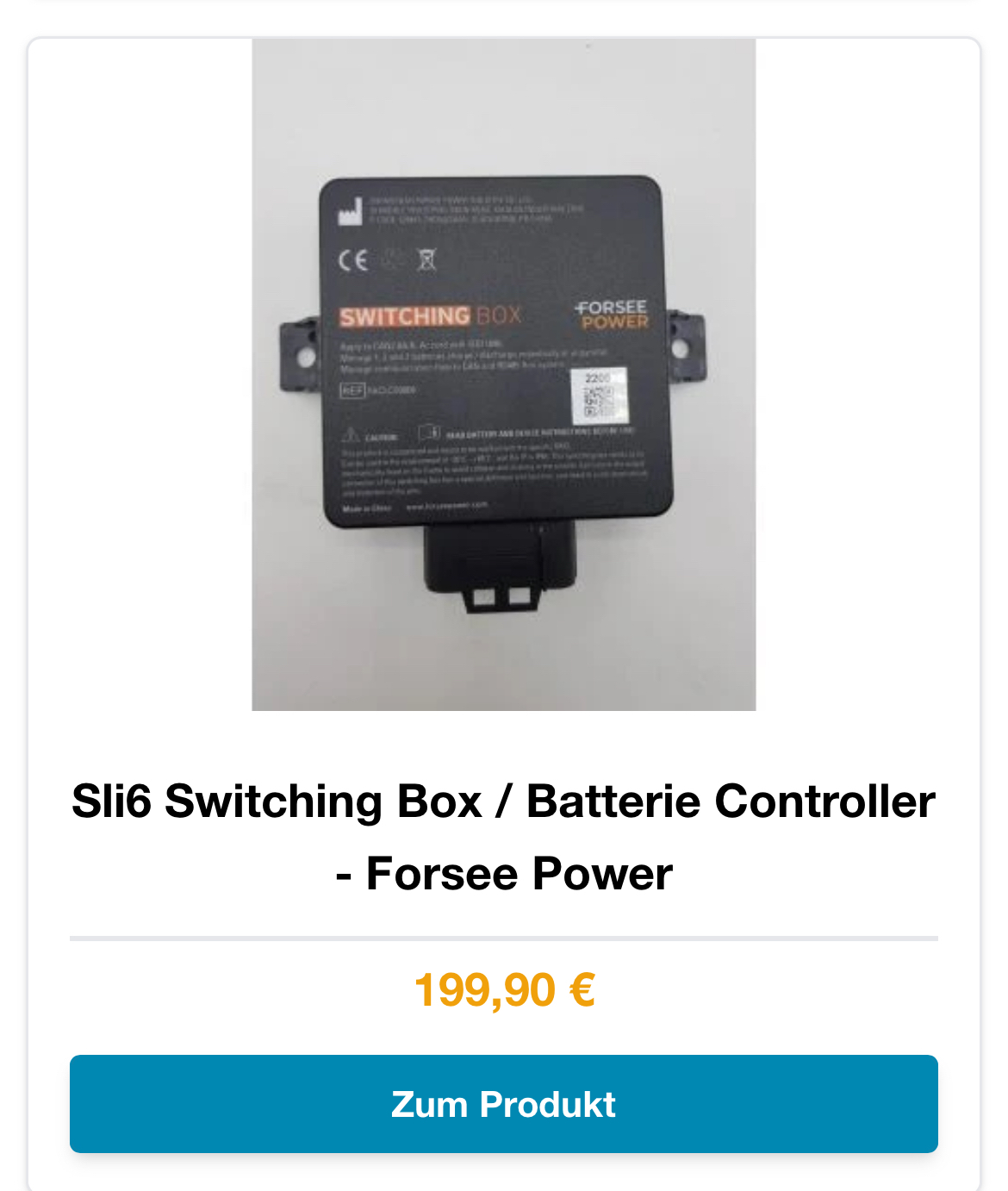

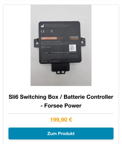

Re: Inoa Sli6 max geht nicht mehr an
Moin zusammen,
Ist das diese Box?
Kann mir jemand sagen, wo die sitzt? Ist die leicht auszubauen?
Danke
						Ist das diese Box?
Danke
