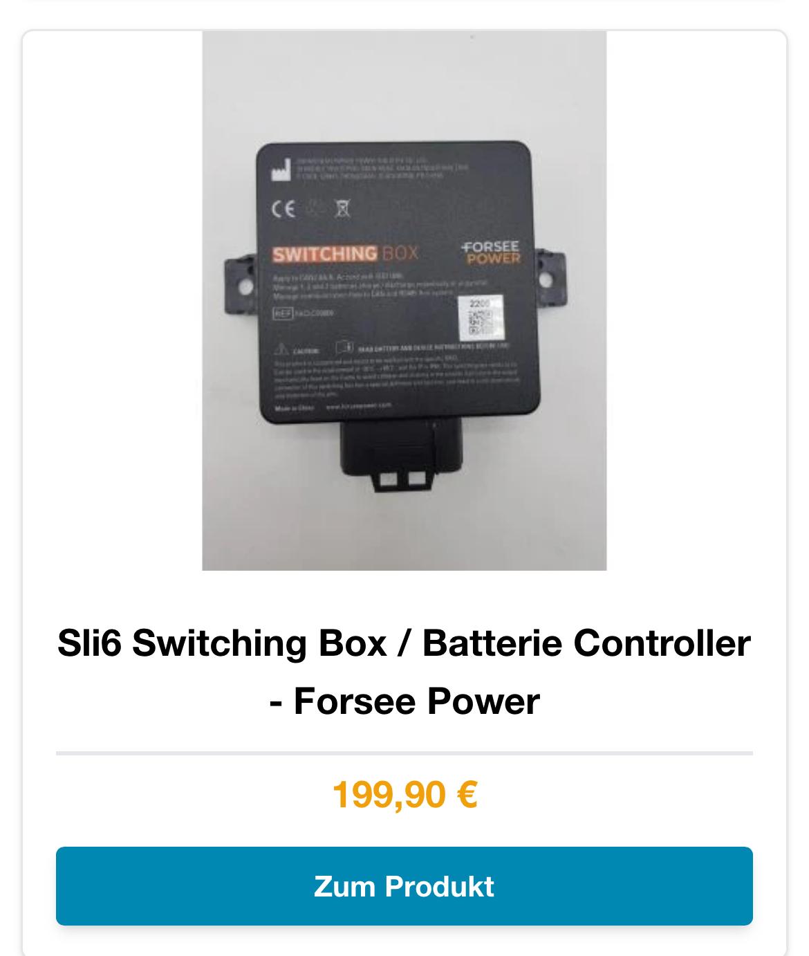

Ist das diese Box?
Kann mir jemand sagen, wo die sitzt? Ist die leicht auszubauen?
Danke
