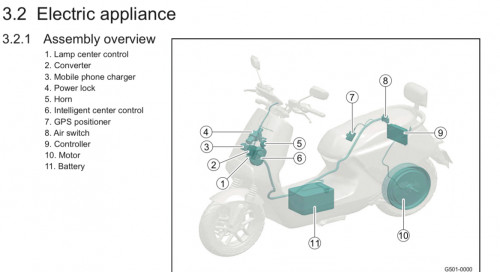

Gibt's irgendwo eine Beschreibung, welches Teil was ist bzw welches Kabel im Fokus stehen könnte?

Ist irgendwo anders noch was verborgen? Also welche Verkleidungen muss ich noch abmachen?
