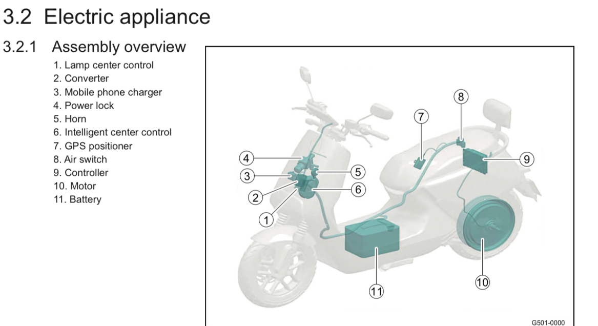

Gibt's irgendwo eine Beschreibung, welches Teil was ist bzw welches Kabel im Fokus stehen könnte?

dann scheidet der DC-DC Wandler aus, da sonst der entsprechende Verbraucher permanent ausfallen würde.

Controller ist unverdächtig und macht, was er soll
Feuchtigkeit kann es auch nicht sein, weil sonst der Effekt umgedreht wäre. Das kann ein Wackelkontakt sein, oder ein durch Hitze verformter Stecker, der dann beim Abkühlen wieder tadellos funktioniert

wenn es immer der selbe Verbraucher ist, dessen Kontakte(zu beiden Seiten) genauer ansehen, wenn der Ausfall vorkommt. Wenn man dort schon Wärme fühlen kann, ist das ein deutliches Zeichen.
Digitales Therometer/Wärmebildkamera würde natürlich auch helfen
