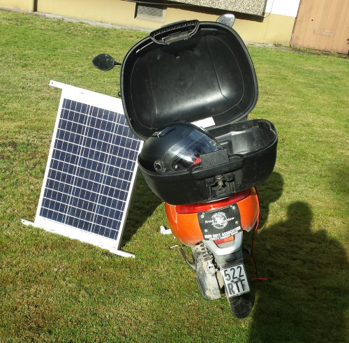

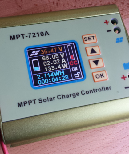

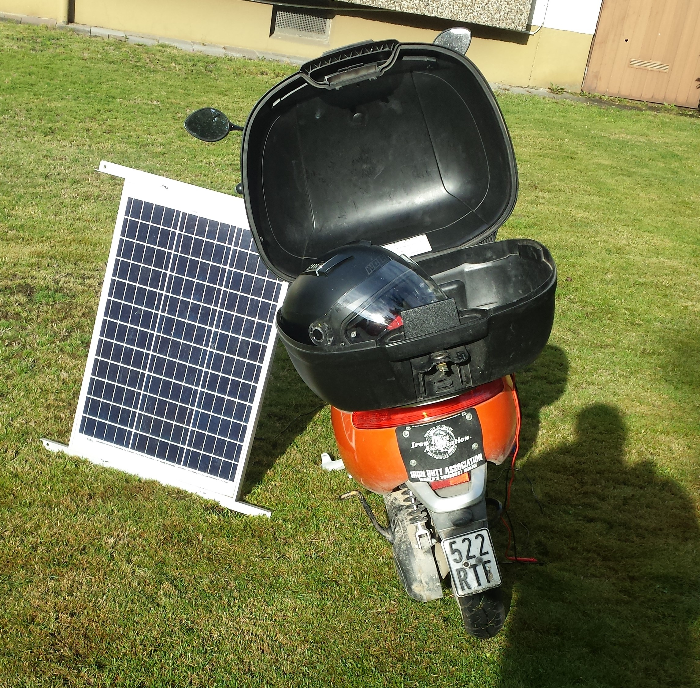

Habe nach langem zögern einen MPT 7210a Solarregler geholt und etwas warten bekommen. Hatte dann weiter Bedenken den Rollerakku zu beschädigen und hab ihn dann aber doch einfach mal angeschlossen.
Es war unpassendes Wetter und stand auch nur ein 50W Panel zur Verfügung aber, DC Ladung per Solar erfolgreich. Es waren keine Steuerpins oder ähnliches nötig, einfach den Strom da rein wo er auch raus kommt. Ladung wird von der Akkuinternen Anzeige erkannt, und laaaaaaangsam füllt er sich.
Die Bedienung des Geräts ist sehr unintuitiv und hat ein paar Versuche gebraucht, es macht viel Lärm und das MPPT Tracking ist unterirdisch, kurzum genau wie bei Youtube beschrieben. Aber die ersten 2 Wh waren nach kaum 10Minuten eingespeist. Ich habe aber gelesen, dass man eher ab 100Wp installieren soll und dann muss halt auch mal die Sonne scheinen.

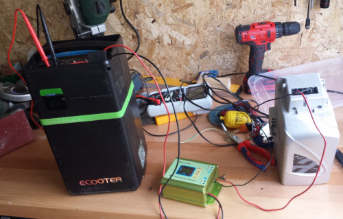

Dann kam noch ein Versuch als DCDC Ladegerät, ein 36V Pedelec Akku sollte für maximalen Stromfluss sorgen. Diesmal floss es schon lustiger, aber bei kurz vor 2A oder um 130 W Ladeleistung hat das grüne Ding zurückgeregelt. Dann wieder ist es ungefähr so weit von der Spezifikation von 10A weg, wie man bei Chinaramsch erwarten kann. Speziell die Einstellung der Volt vom Solarpanel die wohl irgendwie den Tracking Ausgangswert beeinflusst scheint da reinzuspielen, das hab ich noch nicht rausgefunden.
Überhaupt funktioniert also so eine Solarladung, wie ich das in die vorhandene Infrastruktur einbinde ist mir aber noch nicht klar.
Jetzt ist mein Wunsch auch etwas speziell. Vielleicht war es auch nur ein billiger Versuch für die professionelle Lösung, Victron Energy bietet den 100 20 MPPT Regler auch in 48V an, der kann laut Demo bis 69,56V eingestellt werden. Lautlos, ordentliches Tracking. Da wäre das Problem, dass es ein Step Down Regler ist, und um zuverlässig eine genügend hohe Spannung zu haben müsste man 2 bis 4 Solarpanele in Reihe haben und es wird trotzdem knapp. Auch findet der es wohl nicht so lustig, wenn man die Batterie entfernt, dem grünen ist das egal, da er von der Solarseite befeuert wird.
Eine mobile Lösung ist das eher nicht, laut Display bis jetzt etwa 3km pro h Sonnenschein Nachladung möglich. Da muss man viel Kaffee trinken.
