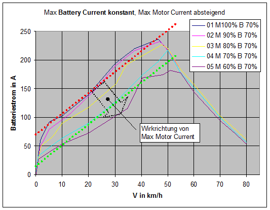

Nach 19 x 2 Drag-Racing Durchläufen mit 20 x Boxenstop und Umprogrammierung zwischendurch auf freiem Feld habe ich endlich die Wirkung von "Max Motor Current" und "Max Battery Current" in den Kelly KEB/KBL Controllern enträtseln können (wer sagt denn,dass nur die Chinesen Reverse Engineering betreiben :twisted: ). Hierzu zwei Graphiken zur Erläuterung (jeweils draufklicken, um das ganze Bild zu sehen).
Zuerst mal die Variation von "Max Motor Current" bei "konstanten" 70% (von "Max Motor Current", daher natürlich nicht wirklich konstant) "Max Battery Current". Dargestellt ist immer der Volllaststrom über der Motordrehzahl resp. Fahrgeschwindigkeit:
Sehr schön ist zu sehen, dass die Wirkung von "Max Motor Current" eine Parallelverschiebung des maximalen Stromanstiegs bis zum Erreichen der Gegen-EMK Hyperbel ist. Diese maximal-Steigung ist NICHT beeinflussbar durch die GUI-Programmierung, sondern ist in der Firmware oder in so nicht ansprechbaren Speichern abgelegt. "Max Motor Current" legt somit auch den Anfahrstrom fest, der ja mit dem zu kleinen serienmäßigen KBL72201 meines Fury mein größtes Bauchwehthema war.

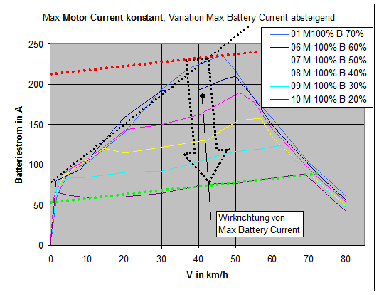

Als zweites die Variation von "Max Battery Current" bei jetzt wirklich konstantem "Max Motor Current":
Ebenso schön sieht man hier, dass die Wirkung von "Max Battery Current" eine nahezu vertikale Parallelverschiebung des Stromverlaufs zwischen dem maximalen Stromanstieg und der bei allen Einstellungen gleichen Gegen-EMK Hyperbel bewirkt. Hier kann man also die Spitzen ausbügeln und ggf. batteriegenehmer machen. Achtung! Der Anfahrstrom verringert sich erst, wenn "Max Battery Current" unter dem maximal möglichen Anfahrstrom liegt.
Diese zwei Gesetzmäßigkeiten gelten auch 1:1 für alle Kombinationsmöglichkeiten, von denen ich auch einige ausprobiert habe.
Ziel ist es normalerweise bei einem PM-Synchronmotor, den Strom ab Stillstand bis zum Erreichen der Gegen-EMK Hyperbel konstant und so hoch wie der Motor-, Umrichter- und Batteriegesundheit zumutbar zu halten und dann dem (abgesehen von Feldschwächungstricks) unvermeidlichen Strom-Abmurksverlauf durch Gegeninduktion bis runter zur maximalen Leerlaufdrehzahl zu folgen. Da mein Motor bei 72V eine Maximaldrehzahl analog ca. 100km/h erreicht wird er als 100km/h Motor tituliert :lol:
Dieser Gegen-EMK Verlauf ist im übrigen nicht beeinflussbar durch die Programmierung. Der einzige Grund, warum diese Hyperbel mit jeder Messung etwas tiefer rutscht ist das sich leicht absenkende Spannungsniveau der Batterie sowie die beträchtliche Aufheizung aller beteiligten Komponenten. Die Hitze kam von 21,3 verbratenen Ah auf nur insgesamt 17km Gesamtfahrstrecke :twisted: Normalerweise ist bei mir das Verhältnis genau umgekehrt :lol:

Sehr schöne Arbeit. Da hast du dir aber Mühe gemacht! Wenn ich das richtig interpretiere nimmt dein Motor 50A bei 80km/h auf oder?
Und darf man fragen wie du deinen controller eingestellt hast? Ich hab meinen bei 100% Motor current und 40% Battery current.

Danke Rolli! Aber der Leidensdruck war über die Jahre so gewachsen, dass ich mir diese Messreihe fest für den Sommerurlaub 2012 vorgenommen hatte :D
Ich habe mich jetzt auch auf Motor 100% und Battery 40% eingeschossen, aber mit "Noise Reduction" aktiviert, weil das Anfahren schon mit heftigem Motorknattern einhergeht (übrigens auch mit Noise Reduction nicht wirklich leiser dabei...). Ich muss jetzt nur noch die geeignetste Rekuperationseinstellung finden, weil es mir bei der o.g. Einstellung und 20% "Regen Current by Brake Switch On" bei 80km/h mal kurz fast -100A reingehauen hat! Solche Schläge tun weder meinem neuen Motor (noch seinen Wellengewinden...) noch der Batterie gut. Kurze Spitzen von max. -70A und normalerweise -40 bis -30A bei über 50km/h sind mein Ziel.

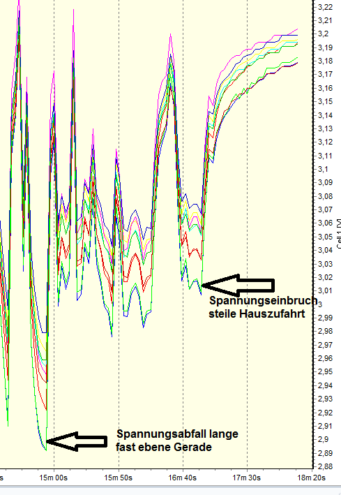

habe was den Controller betrifft eine ähnliche Ausgangslage wie du sie hattest: KBL72201 mit ähnlichen Problemen: vor allem Anfahrschwäche/Knarzen bei niedriger Drehzahl - interessanterweise auch beim Rekuperieren.
In den Beiträgen habe ich Deine Lösung verfolgt. Allerdings möchte ich im Moment nicht den Controller tauschen. Hast Du mittlerweile auch andere Lösungen probiert oder davon gehört?
Wenn ich mir nämlich die Zellspannungen laut Bild ansehe müsste es da noch einiges an Potenzial geben wie man den 72201 hinsichtlich Berg bzw. Anfahrschwäche optimieren könnte. Denn die wirkliche Belastung des Akkus ist offensichtlich im Moment nicht der Berg.

Nein, wir haben alles ausprobiert, aber der KBL72201 ist schlicht zu schwach für 5...8kW (mechanisch). Da helfen nur dickere bzw., mehr MOSFETs, was auch immer die Kellys machen, um auf derselben Basis z.B. meinen durchaus ausreichenden KEB72801X zu zaubern. Die Kosten sind zwar eine gewisse Hürde, aber der Austausch ist piepe-einfach (plug and play), und Du wirst wesentlich mehr Anfahrfreude haben mit dem stärkeren Kelly.
