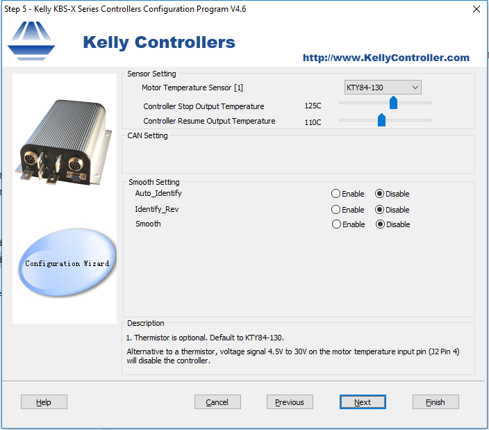

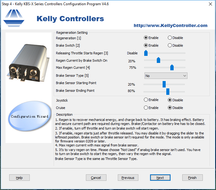

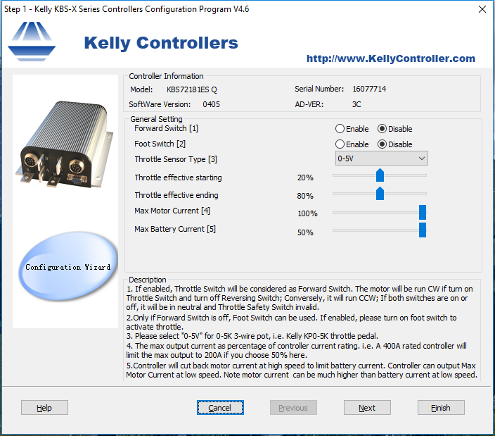

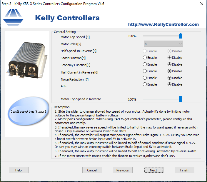

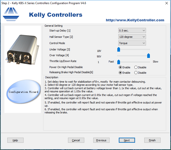

hier Screenshots von der Konfiguration des Kellys:
