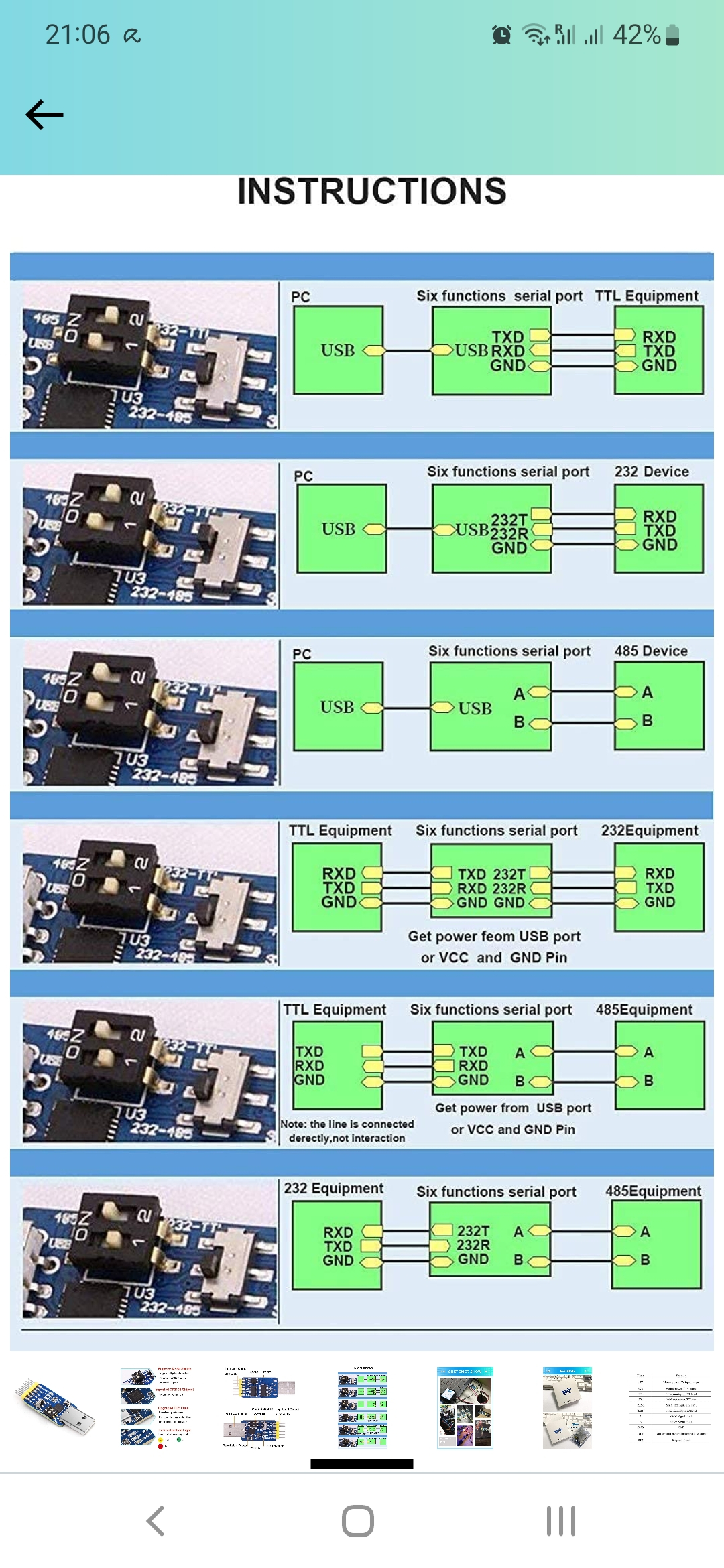

gundaf hat geschrieben: ↑So 31. Jul 2022, 08:06Hi biggi12
Man kann zugreifen und du hast ( fast) alles richtig gemacht!
Blinkt die rote LED am Controller (Nähe Pin 21) ?
Belegung ist korrekt, Software musst du V3 nehmen die LBGUI_v121.18.0329 geht gut.
Wahrscheinlich benutzt du das falsche Protokoll, benutzt du USB to TTL (3,3V)?
Du brauchst aber RS485 und 3,3 V ! Ich benutze den USB to TTL für die Stromversorgung, Pin 29&7
und diesen für die Daten
Das Ganze sieht dann so aus
Das packst du! good luck
Info für alle
Der LBC006.551D benutzt USB to TTL
LBC006.555D USB to RS485
Zuletzt geändert von Aviator-2007 am Mi 10. Aug 2022, 20:40, insgesamt 1-mal geändert.

Hast du den 3 dippschschalter-schiebeschalter Modus gewählt?

funktioniert das beim 555D auch mit der v5?Kadett 1 hat geschrieben: ↑Sa 6. Aug 2022, 17:30https://www.dropbox.com/sh/2yuly30y734x ... BjFCa?dl=0
Da ist sie in Englisch. Hatte mir vor ein paar Wochen einiges an Arbeit erspart. Es ist nichts anders als bei der Chinesischen Version Das Download Feature funktioniert nicht genau so wie selbstlernen der Motor Parameter.
Weiter oben wurde ja v3 geschrieben.
