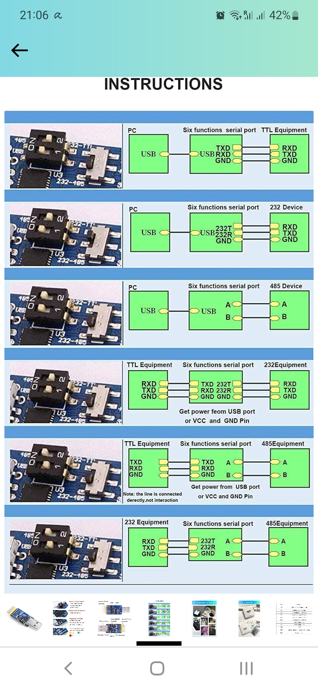

Leider funktioniert es bei mir nicht.
Gundaf, habe pn geschrieben

bei mir leider auch nicht.
Edit:
RS485 und 3,3v, Pins wie beim TE.
Rotes Licht am Controller hat geblinkt.

Hast du den 3 dippschschalter-schiebeschalter Modus gewählt?
