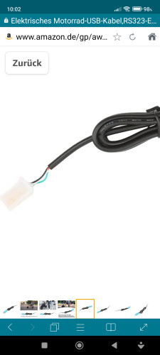

Bei meinem abgebildeten USB Kabel gibt es allerdings nur 3 Kabel Blau, Schwarz und Weiß?!

Hallo Peter das USB-Kabel zum programmieren (der NoN-CAN-Version) wird USB-seitig mit 5 Volt versogt und hat nur die drei Kabel Minus, RX und Tx zum Controller.

Das kleine USB Kabel habe ich ja, über Amazon gekauft. Den kompletten Kabelsatz wollte ich vorhin doch noch mal bestellen, man weiß ja nie ob man brauchen kann, allerdings nimmt AliExpress meine Bestellung gar nicht an!?

Bild vom USB Dongle häne ich unten noch mal dran 😉

Hier das Adapter von Amazon
USB-Kabel 2.jpg (41.61 KiB) 2135 mal betrachtet
