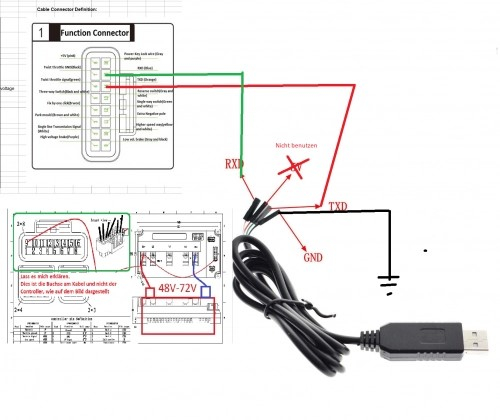

Habe noch bilder im Netz gefunden
Gruß Erich
didithekid
Beiträge: 7008
PLZ: 53757
Re: Votol EM-100 & EM-150 Controller
Beitrag von didithekid »
Hallo Erich,
falls Du das Original-USB-Kabel hast, müsste das schon den passenden Vierfachstecker haben (drei von den Pins belegt, da Stromversorgung vom PC kommt; bei CanBus nur zwei belegt).
Die Software läuft zwar auf Windows 11, aber der Treiber für das USB-Kabel ging bei mir nicht mit Win11 und so habe ich einen Win10-Rechner benutzt um Kontakt herzustellen. Vielleicht kann ein aktuelles Kabel jetzt auch mit Win11 arbeiten, dass ja die Treiber selber sucht. Bei mir ging das jedenfalls nicht ! Und ohne Kontakt zum Gerät nutzt die Software wenig.

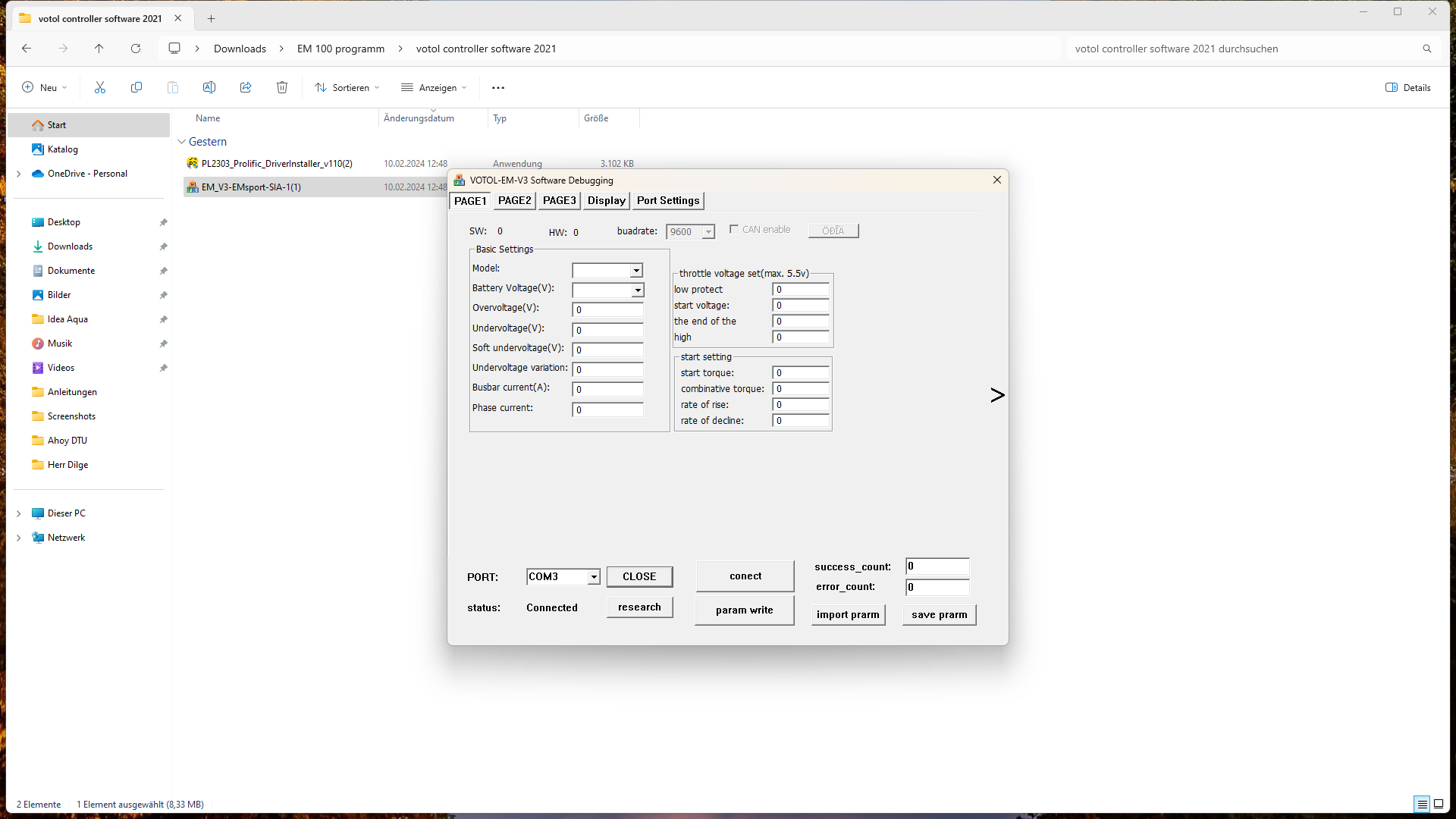

wird das USB-Kabel denn am PC schon erkannt?
Also kommt beim klicken auf OPEN (auf der display page) kein fehler mehr und im Fenster steht was drin mit com:?
(geht ohne Fahrzeug)
Batteriespannung 60 Volt Blei ist ja in der Votol Software zum audwählen bei battery voltage -> 60 Volt
Dann wird die obere Grenze (overvoltage) automatisch auf 72,5 Volt gesetzt und die Leer.Grenze (undervoltage) auf 52,5 Volt (= 20% Blei-Gel tiefer darf nicht entladen werden bei Gel). Soft-undervoltage 3 Volt höher als undervoltage (Bereich für Langsam nach Hause)

Hallo Didi
Habe das USB Kabel angeschlossen, Programm hat den Port erkannt, und ist connectet :D
