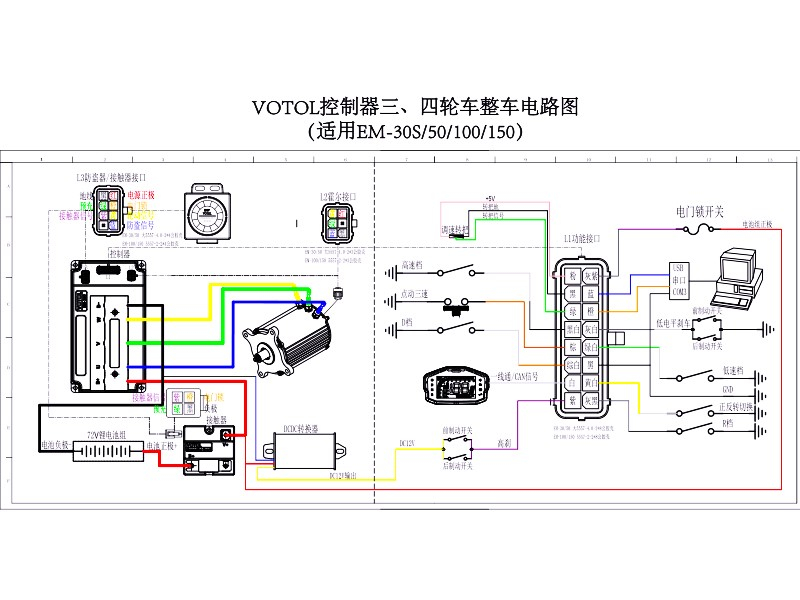

Habe noch bilder im Netz gefunden
Gruß Erich

Hallo Erich,
falls Du das Original-USB-Kabel hast, müsste das schon den passenden Vierfachstecker haben (drei von den Pins belegt, da Stromversorgung vom PC kommt; bei CanBus nur zwei belegt).
Die Software läuft zwar auf Windows 11, aber der Treiber für das USB-Kabel ging bei mir nicht mit Win11 und so habe ich einen Win10-Rechner benutzt um Kontakt herzustellen. Vielleicht kann ein aktuelles Kabel jetzt auch mit Win11 arbeiten, dass ja die Treiber selber sucht. Bei mir ging das jedenfalls nicht ! Und ohne Kontakt zum Gerät nutzt die Software wenig.
