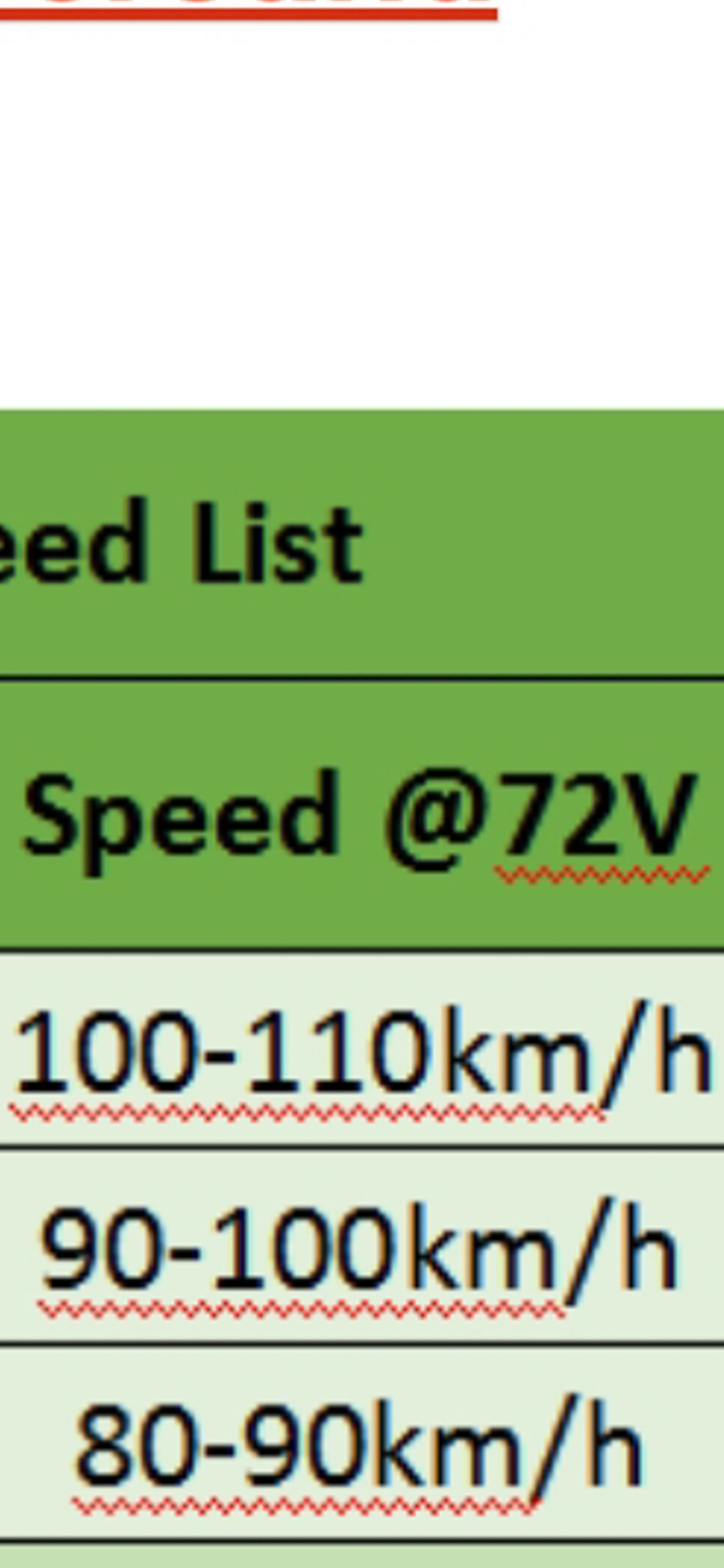

SirTyson hat geschrieben:
Sa 6. Mai 2023, 14:24
Sehr gut...du hast das "H"...🫠
Das Geheimnis...in den USA...mit dem "H" Motor...mit sehr guten Akkus...haben die über 100km/h erreicht...ohne Scherz😁
Darum kaufte ich mein Akku in den USA😉
bestimmt mit einem 72V Akku und einem anderen Controller. Ein 60V Akku wird die Leistung nicht bringen

Stimmt, war mit einem 72 Volt System, mit dem 60 Volt Motor😉
Aber der Motor hat das gepackt😉😁

Das waren die 3 "Gänge"...Modus

Didi hat bereits geschrieben, dass es möglich ist. Ich würde aber eine Temperaturüberwachung im Motor verbauen, wenn du das machen willst.
